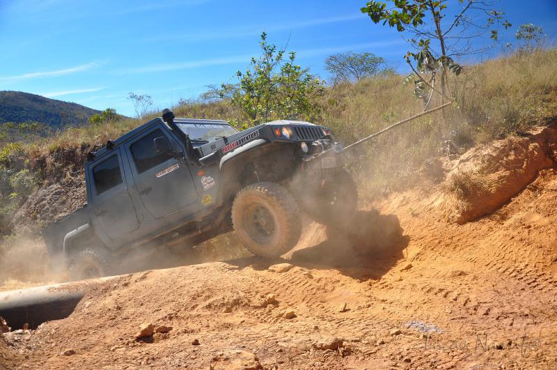

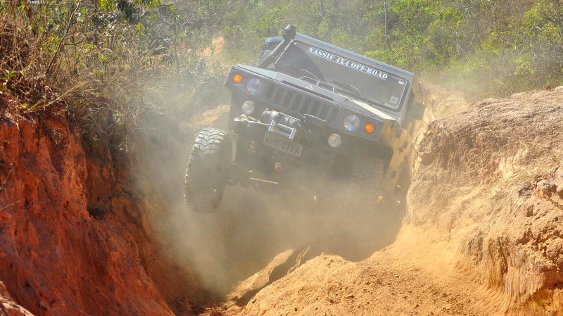

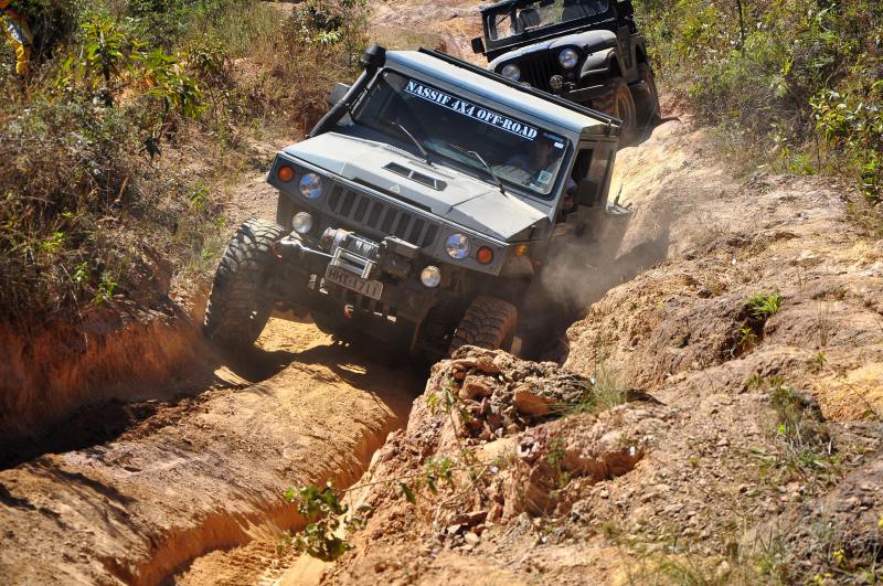

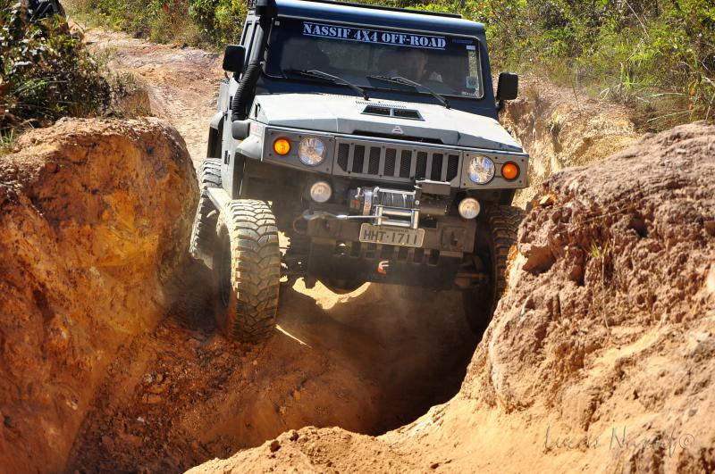

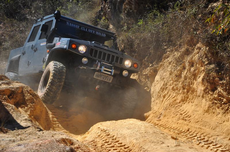

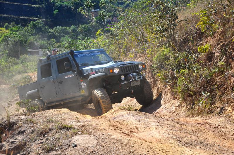

    Postado originalmente por Lucas Nassif Ver Post
    Seguem abaixo algumas fotos da trilha Buteco que fiz no último domingo.
    Anexo 361767 Anexo 361768 Anexo 361769 Anexo 361770 Anexo 361771 Anexo 361772 Anexo 361773 Anexo 361774
    https://picasaweb.google.com/1015391...2863663/Buteco
    []`s
    Lucas, onde fica esta trilha? é proximo a BH?
    Dá para faze-la sem bloqueio? Vejo que teve varios "X" durante a aventura...
  • 29/10/2012, 17:37
    Lucas Nassif
    Postado originalmente por Frederico Mendes Ver Post
    Frederico,
    Essa trilha fica em Raposos, região metropolitana de BH.
    Da pra fazer sem bloqueio sim, as vezes o carro sofre um pouco mas nao é impossível.
    Inclusive neste dia foi um Troller sem bloqueio, pelejou um pouco mas acompanhou o resto da turma.
