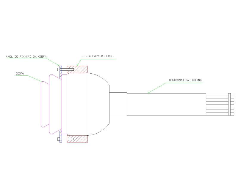

    A única opção que vejo de fixar a coifa sem fazer o rasgo na carcaça, é fazer semelhante ao que o Sérgio do Troller Tarja Preta fez:

    abrir um pequeno canal na borda da homocinética não vai enfraquecer tanto a peça. Tá longe dos pontos críticos. (minha impressão).
    Pô mas pq essa peça não vem com ponto de fixação? o que diz a Ensimec? Não existe um projeto para nenhum tipo de proteção?
    Ela vem sem o rasgo pois foi feita pra ser usada em eixos Toyota onde o munhão é fechado, então não tem necessidade da coifa.
    http://www.4x4brasil.com.br/forum/at...0&d=1339440959
    Abs.
    Faz, testa e aprova daí... que eu copio daqui!!!

    Para a fixação da coifa na homo, foi feito um rebaixo de 1mm mesmo. Vamos ver se terei problemas.
