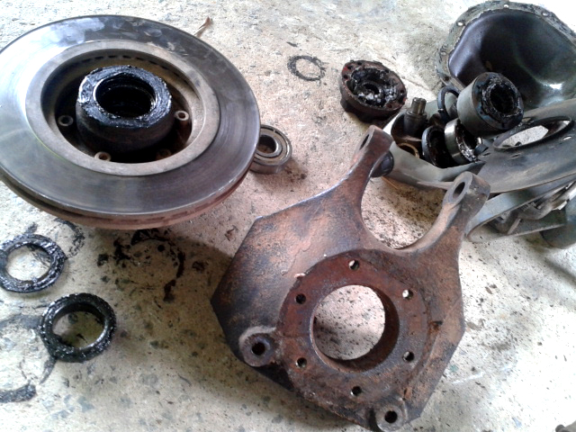

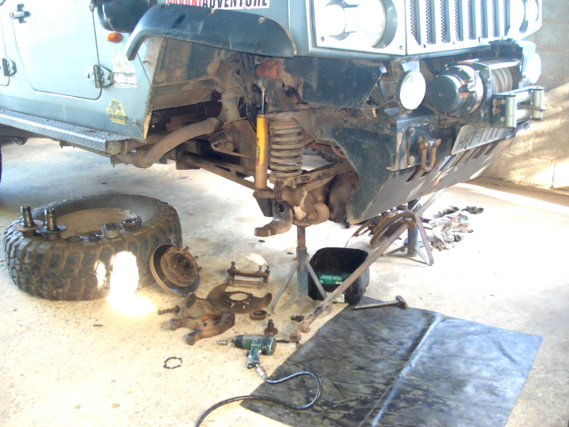

    O Marruá está desde semana passada no estaleiro, instalando os semieixos Ensimec 30/30, homocinéticas Trail Gear Dirty 30 e o kit de redução Trail Creeper 4.7:1.
    Essas fotos são da primeira pré montagem do conjunto, afim de tirar medidas e fabricar buchas da manga de eixo.
    Para a fixação da coifa na homo, foi feito um rebaixo de 1mm mesmo. Vamos ver se terei problemas.

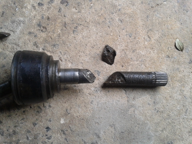

    E por fim, vai uma foto do estrago da última trilha. Foi a homocinética original que quebrou, e não o semieixo igual eu achava.
    []`s
    Miniaturas de Anexos Miniaturas de Anexos -2013-03-15-10.09.16.jpg   -2013-03-15-10.12.14.jpg   -2013-03-15-10.12.34.jpg   -dsc00076.jpg   -dsc00084.jpg   -dsc00086.jpg   -dsc00087.jpg   -dsc00091.jpg   -dsc00092.jpg
    E eu achando que o Marruá era como Engesa, sem homocinética!
