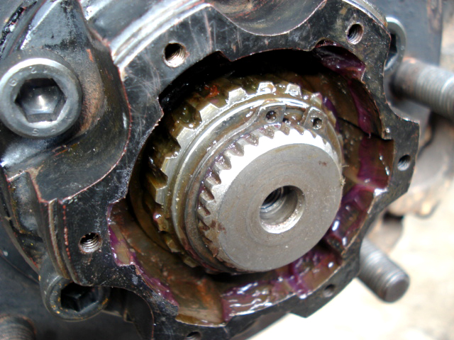

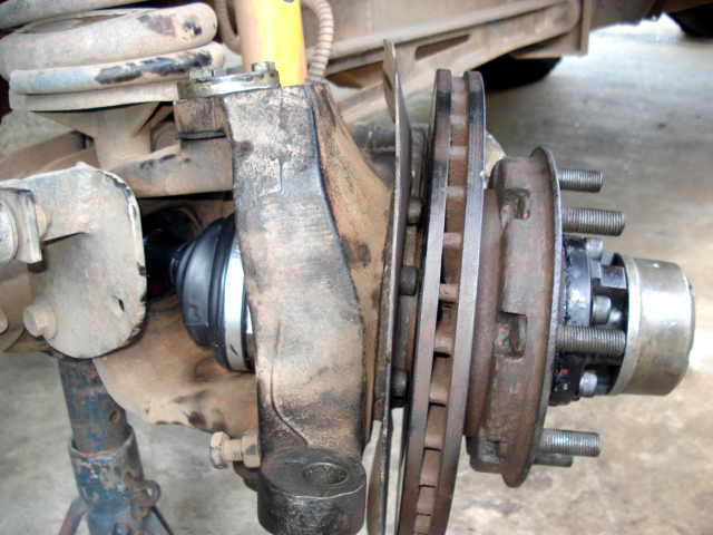

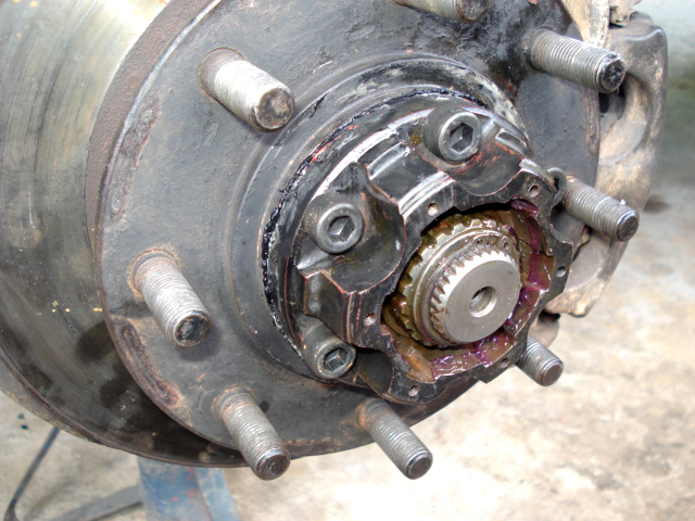

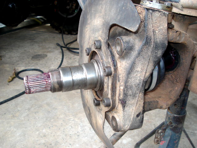

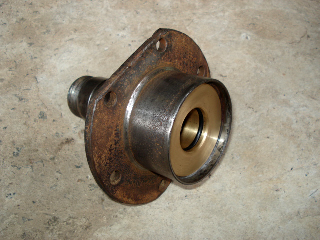

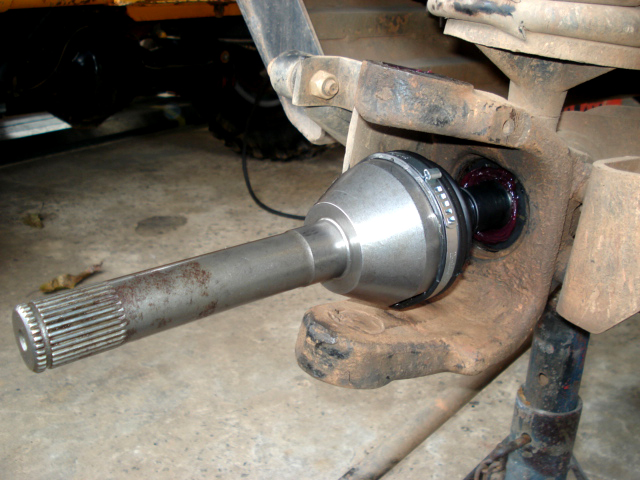

    Serviço em andamento..
    http://www.4x4brasil.com.br/forum/at...4-dsc00395.jpg
    http://www.4x4brasil.com.br/forum/at...4-dsc00396.jpg
    http://www.4x4brasil.com.br/forum/at...4-dsc00397.jpg
    http://www.4x4brasil.com.br/forum/at...4-dsc00399.jpg
    http://www.4x4brasil.com.br/forum/at...4-dsc00398.jpg
    http://www.4x4brasil.com.br/forum/at...4-dsc00400.jpg
    http://www.4x4brasil.com.br/forum/at...4-dsc00401.jpghttp://www.4x4brasil.com.br/forum/at...4-dsc00401.jpg

    Abandonou os estojos? Você não gosta dos alen... agora tem que levar chave torqs na trilha, rs.

    A ideia não era essa, tinha falado pra mudar pra prisioneiros de 10mm mas o meca acabou colocando parafuso.
    A princípio não tem problema, mas depois vou voltar pra estojos.

    Lucas,
    A TG recomenda usar a homo sem coifa?

    Que parafusos torq?
    A homocinética tá com coifa.

    Caveso meu fio, tô usando coifas! Pra ser mais específico, a mesma do Monza! :lol:

    Sao allen sim.
    O meca me falou que nao teve como colocar prisioneiro, pois não cabia a porca. Teria que tirar muito material da carcaça da roda livre, enfraquecendo-a ainda mais.

    Um resumo do que foi feito:
    - Adaptação das homocinéticas Trail Gear Dirty 30
    - Instalação dos semieixos TRex Bone Ensimec, feitos sob medida pra mim.
    - Troca das buchas da roda livre originais, por buchas em aço especial by Ensimec
    - Instalação do Kit de redução 4.7:1 by Trail Gear
    - Revisão completa do eixo dianteiro, com trocas de 2 rolamentos e todos os retentores.
    - Troca do retentor do cubo traseiro direito.

    A pergunta é:
    A homo TG vem sem rasgo para coifa, certo?
    O pessoal da gringolândia usa ela sem coifa?
    A TG não tem coifa pra ela ou recomenda usar sem?

    Essa homocinetica originalmente trabalha em munhao fechado, onde não precisa de coifa.
    Como a gente usa em munhao aberto, tem que ter coifa.

    as homocineticas Trail Gear NAO vem com o friso p/ coifa. elas foram feitas p/ TOYOTAS com munhao fechado.
    logo p/ quem vai usa-las em eixo com munhao aberto tem que levar as homos a um toneiro p/ fazer o friso p/ dar grip na coifa:concordo:
