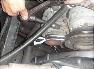

    E a Carol loira legítima, o cara pede uma meia-calça ela oferece um biquini
    Abaixo foto da gambiarra(esse japonês já foi mais criativo)

  • #135
    Usuário Avatar de Pablo RR
    27/07/2009
    Boa Vista/RR

    Show de criatividade nipônica!
    Mais um item para a caixa de repuestos: biquini!

    Hehehehe
    A história teve um final bem bacana mesmo!
    Sabe, Carol escreverá para a marca do biquini.
    De repente temos um patrocinador em potencial!!!

    Hehehe
    El Biquini Salvador!!!
    "Os nossos japoneses são melhores que os dos outros..."
