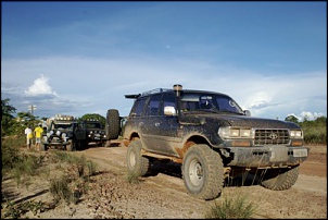

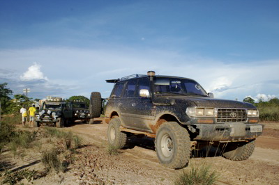

    Fotos do snorquel instalado.
    Detalhe para o pré-filtro.
    Três dias de uso.
    Deslocamento urbano e um deslocamento para o sítio (estradas de terra, seguindo outro 4x4).
    Já é perceptível o acúmulo de poeira no reservatório.
    Impressionante pensar que tudo aquilo já estaria no filtro de ar.
    Miniaturas de Anexos Miniaturas de Anexos Toyota Land Cruiser HDJ80-img_7385.jpg   Toyota Land Cruiser HDJ80-img_7386.jpg   Toyota Land Cruiser HDJ80-img_7387.jpg   Toyota Land Cruiser HDJ80-img_7389.jpg
    Ricardo A. I. Loureiro

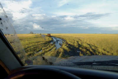

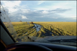

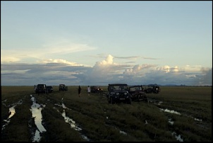

    Depois de ajudar o tio da dona moça no sítio, trilha!!!
    Dificuldade leve / média.
    Como tem chovido bastante nos últimos dias, o terreno não poderia ser melhor.
    Lama na medida certa no lavrado!!!
    Deslocamos por uns 30km, saímos às 16:45 e retornamos às 22 horas.
    O desempenho da Land Cruiser é realmente desproporcional ao seu tamanho. Positivamente supreendente!!!
    Seguem poucas fotos, pois não tivemos muito tempo livre para fazer fotos.
    Miniaturas de Anexos Miniaturas de Anexos Toyota Land Cruiser HDJ80-img_7399.jpg   Toyota Land Cruiser HDJ80-img_7395.jpg   Toyota Land Cruiser HDJ80-img_7400.jpg   Toyota Land Cruiser HDJ80-img_7394.jpg

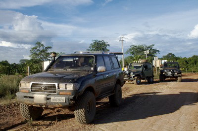

  • #261
    Bom, as impressões:
    - Não será preciso mexer na relação de diferencial. Existe diferença perceptível no desempenho, mas em nenhum momento houve falta de torque ou giro. Como o objetivo não é trilhas e sim viagens 4x4, ficará perfeito!!!! Mais solta na estrada, não excessivamente longa.
    - Pelo motivo acima, não instalarei bloqueios no diferencial.
    - Não percebi estrangulamento pelo Snorquel + Pré filtro.
    - Em raros momentos percebi o pneu tocar o paralamas. Logo extender os batentes será fundamental.
    - Corrigir o cáster é necessário.
    - Corrigir as panhards num segundo momento será incluído nos planos.
    - Os pneus 315 ficam, pelo menos até encontrar canelas finas adequadas.
    - O conjunto mola / amortecedores ficou como esperado. Mesmo vazia, não "quica" nas costelas de vaca.
    - Precisarei de rodas com off set entre 0 e -35. Idealmente -12.
    - Fazer trilha com ar condicionado é fantástico!!!
    Enfim, agora é juntar as demais peças e vamos que vamos!!!
    Miniaturas de Anexos Miniaturas de Anexos Toyota Land Cruiser HDJ80-img_7408.jpg   Toyota Land Cruiser HDJ80-img_7402.jpg   Toyota Land Cruiser HDJ80-img_7405.jpg
