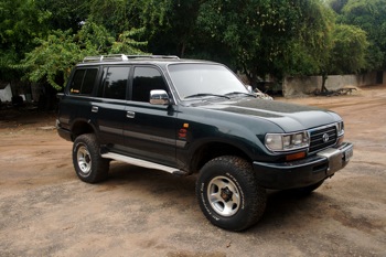

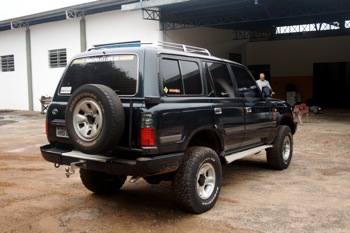

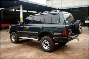

    Linda a nova viatura loras!!
    ela nao era do mato grosso do sul nao??
    abraçoos
    Opa!!
    Sim, era do MS!!!
    Fui até lá para fechar negócio semana passada.
    Você a conhecia?

    Belíssima viatura! Parabéns pela aquisição loras!
    Cara, me tire uma dúvida, qual o motor que ela usa? pela foto parece que é um 14B turbinado de fábrica, estou certo? Se sim, qnts cavalos ela possui?
    Abrs.
    210cv segundo o documento do Detran MS.
    Parece um 14B mesmo... Elmer e eu tivemos a mesma impressão numa LC Serie 70 que passou pela Roraima Overlanders Expedition House com um casal francês a bordo.
    Mas tem algumas diferenças.
    O 14B aciona o comando por engrenagem.
    O 1HD-T aciona por correia dentada, que deve ser trocada a cada 100 mil km.
    E depois o 1HD-T teve uma versão eletrônica... e também saiu com um câmbio automático de fábrica. Isso é fato confirmado!!! E talvez um upgrade futuro... quem sabe...
    O 14B reza a lenda que saiu com câmbio auto, mas nunca achei a referência, nem prova concreta.
    De fato, o 1HD-T tem o funcionamento muito parecido com o MWM 6 cilindros. Externamente são semelhantes também.

    PARABÉNS !!!!!!!!
    Que achado!!!!
    Show a viatura! Nada contra a anterior , mas agora sim vc está bem equipado!!
    Manda umas fotos dos detalhes, da geladeira, porta-malas, do guincho, por baixo, suspa, etc. Sabe como é, gostamos de ver as entranhas...
    Bah... Vou ter que secar o teclado...
    Hehehehe
    A 110SW é um senhor 4x4!!! Absolutamente.
    Mas um dado básico mostra a diferença entre as duas.
    O semi-eixo da LC tem 33mm de diâmetro com 30 estrias.
    Os da 110 tem 30mm e 24 estrias.
    Fora a questão do motor, etc...
    Aproveitando o momento, vou considerar as vantagens de cada uma, numa primeira impressão.
    Defender:
    - apelo off road, um valor de marketing agregado muito maior
    - medidas externas compactas, mais adequadas a trilhas estreitas
    - carrega até 11 pessoas, a LC carrega apenas 07
    - tinha freio a disco nas 4, a LC tem apenas na dianteira
    - a visibilidade é beeem melhor
    - é 4x4 integral
    - todos os vidros são retos, facilitando a reposição
    Land Cruiser:
    - é mais confortável, já vem com ar condicionado traseiro de fábrica
    - o desempenho do motor é incomparável com o Maxion 300tdi ou 200tdi
    - é mais silenciosa
    - o diferencial é mais robusto
    - tem melhor vão livre com a mesma dimensão de pneu
    Agora é aguardar a chegada para fazer uma análise mais criteriosa, com ângulos de ataque, inclinação lateral, autonomia, etc.
    Vou tentar posts mais "técnicos" de acordo com aquela idéia de gerar publicações!!!
    Aí vem foto detalhada de tudo...
