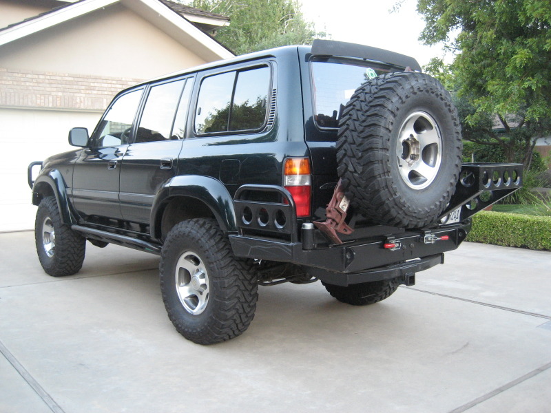

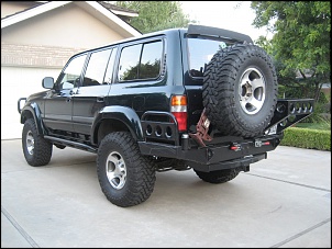

    Só agora que vi como cresceu essa barca nos últimos dias! Tá bestial com essa altura toda e os 35!
    Pois é...
    Primeiras impressões negativas dos 35.
    Dificulta MUITO usar o porta malas. Deixou a altura da tampa inferior excessivamente alta para dona moça... nosso plano inicial era usar a tampa traseira aberta como apoio para cozinha.
    Atrapalha também subir e descer do carro. Em trajes "sociais" é necessário certo malabarismo. Quando ela está de vestido / saia... complica ainda mais.
    Não quero nem pensar na altura necessária para colocar e retirar as bikes do rack.
    Além disso, com pneus 35 precisarei extender os bumpstops.
    Por isso tenho pensado seriamente em permanecer com os 285.

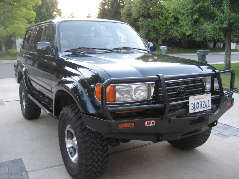

    Curti o Snorkel tb! Muito bonito e funcional.
    Eu acabei optando pela entrada estilo safari e uso virada prá frente.
    A primeira chuva que peguei fiquei um pouco apreensivo, mas verifiquei em casa que o filtro de ar estava seco. Mas certamente se pegar um dia todo de chuva, por precaução, eu a virarei prá trás.
    Esse lance da cabeça do snorquel é uma eterna discussão... gostei do pré-filtro.
    Ele puxa o ar "por baixo" e tem se revelado bastante funcional!

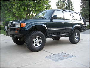

    Sobre meu setup atual, borlem de ferro 16x7 (p/mit L200), pneu BFG km2 265/75, kit OME medium load, não tenho reclamações em relação ao desempenho. Não aderna, não raspa qdo solicitada, não senti piora no desempenho de freios (ruins de natureza) e aceleração. Ressalva prá frente que ficou um pouco leve (caster) ficando mais instável com a mala carregada.
    Agora depois de 15 mil km rodados, noto um ronco discreto dos mud no asfalto, nada demais.
    O que eu senti com a mudança foi uma melhora generalizada no desempenho, sensação certamente amplificada por causa do desgaste do conjunto antigo. Mas como te falei, os duendes ficam azucrinando pedindo umas bolachas maiores depois da suspa nova (aliás, a sua ficou visualmente mais alta, imagino que devido as molas "J").
    Verdade, a altura final dela ficou mais alta que a sua.
    Tenho as medidas pré e pós anotadas em casa. Posto por aqui quando retornar a Roraima.
    Eu ainda espero que a traseira abaixe um pouco... se não nivelar, quem sabe coloque o trim pack da OME para elevar um pouco a dianteira.
    Sobre pneus. Eu já estou decidido por design All Terrain. Gostei bastante de um modelo da Kumho KL78 que o Jeison usa na Prado. E depois teria o BF All Terrain... velho conhecido.
    Mas o tamanho ainda está em avaliação. Tem todos aqueles pontos acima e outros vários.
    Depois de uma viagem "carregado" ao Tepequém, consigo mais pontos para ponderar. A subida e descida da serra são excelentes parâmetros para a relação final entre pneus, coroa&pinhão, câmbio e motor.
    Por enquanto vou continuar de 35 ou 315.
