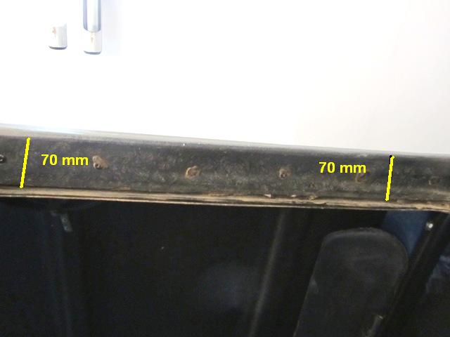

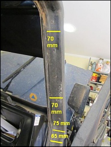

    Doc , seguem as fotos com as medidas da profundidade para assentamento da borracha da porta ... a parte da calha começa com 10 mm maior e vai diminuindo pra 5 mm de diferença com a parte de baixo , a parte inferior é de 65 mm ,onde vc mediu com o canivete ...
    Um recurso é a cantoneira de aluminio rebitada , pra evitar mexer com fibra ...
    Qqer dúvida é só mandar email - eduardovelo@yahoo.com.br - ou MP - ou sinal de fumaça ... rs
    abs ... Edu

    Valeu pelas fotos/medidas , perfeito , não vejo a hora de fazer a coisa certa e fechar as portas como um carro normal .
