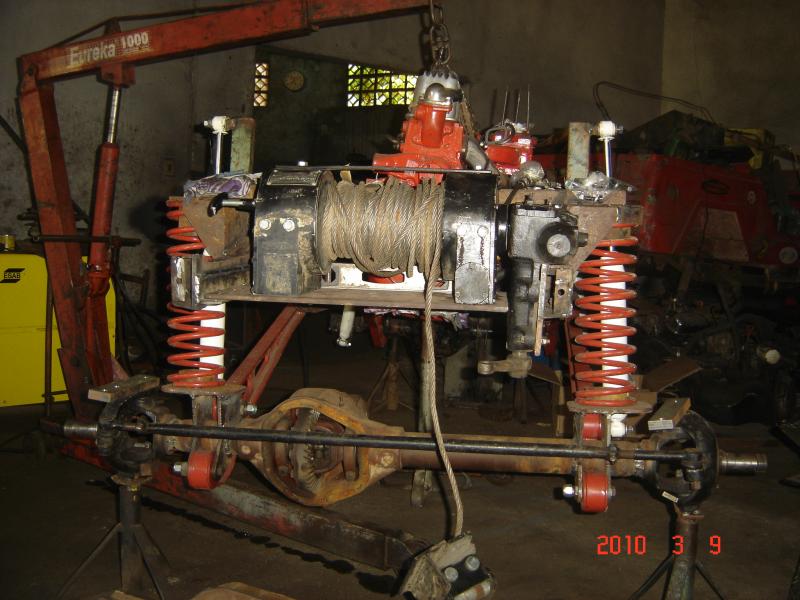

    Andamento..
    - Suspa. ja montada no chassis (so falta as panhards)
    - Suporte e guincho dianteiro Zidomaq instalado
    - Suporte e guinchão traseiro Warn instalado
    - Direção GM opala no lugar
    - Powertrain indo para cima do chassis para aferir e construir os suportes e travesas.
    Miniaturas de Anexos Miniaturas de Anexos CJ5 1955 ''Pitbull'': GM 6cc 4.1 Turbo, 38.5x14.5-dsc00512.jpg   CJ5 1955 ''Pitbull'': GM 6cc 4.1 Turbo, 38.5x14.5-dsc00513.jpg   CJ5 1955 ''Pitbull'': GM 6cc 4.1 Turbo, 38.5x14.5-dsc00516.jpg   CJ5 1955 ''Pitbull'': GM 6cc 4.1 Turbo, 38.5x14.5-dsc00517.jpg

    Ta ficando muito legal!!! Parabens.

    Vi ali uns pedacinhos de ferro nada delicados, acho que serão os futuros high-steer, é isso mesmo Juninho ?
    É isso mesmo Elmer, 7/8'' ou 29/32'', nao me recordo mais, sei que é parrudo hehe.
    Fiz a furação cônica para os terminais MBB 608, furo central para o parafuso e agora é com o mecânico.
    Vai pinar no munhão com dois pinos 10mm cada braço, reforços laterais ( para evitar que vire somente o HS) e mais um braço ligando braço original do munhão ao high steer.
    Abraço.
