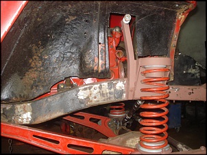

    Hoje finalizamos a montagem da carroceria sobre o chassis para fazer o recortes necessários antes da pintura.

    E ai juninho blz ,ta ficando shou o jeep parabens ,
    essas molas que vc esta usando são de qual carro ???

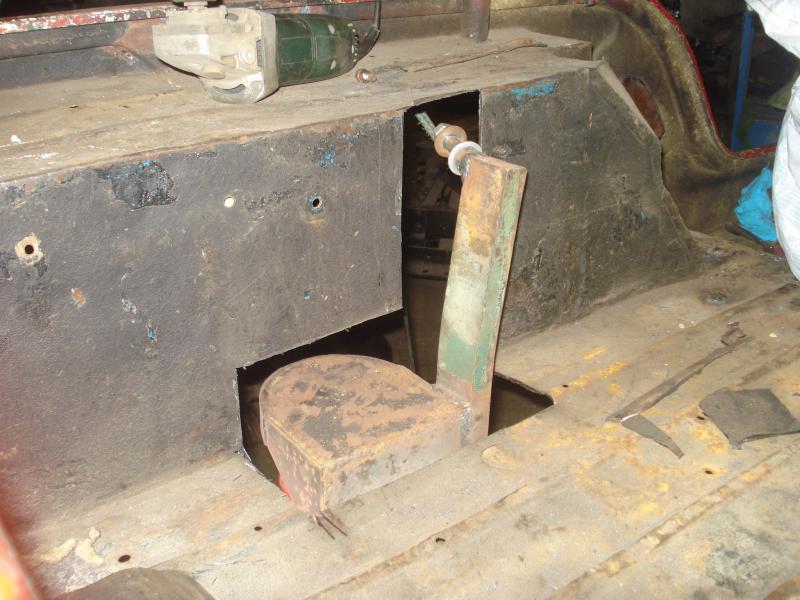

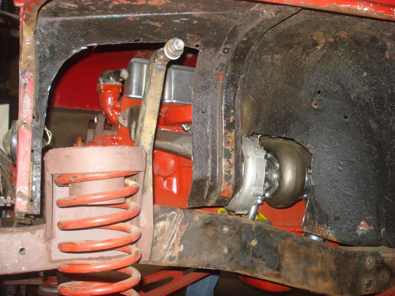

    Os suportes dos amortecedores e molas da suspa traseira invadiram a parte traseira do CJ, vamos fechar tudo com chapas 1,5mm.
    O tanque ja esta deifinido, será o MBB 608, coube perfeitamente.
    Na dianteira os cortes tb foram inevitáveis, porém vamos fazer um acabamento fechar tudo contornando a turbina e suportes de molas e amortecedores.

    Valeu Patrick, são da Pampa e tem 500 mm. Abraço.

    Juninho,
    molas de pampa com ar?
    Tem todas as medidas delas?
    Usou delas no engesa?

    CAVESO!
    510mm de comprimento.
    14.6 de espessura.
    Não sei o entre elo.

    Cavesso o Kim ja respondeu , no Engesa tenho as da Rota4x4 com 480mm.

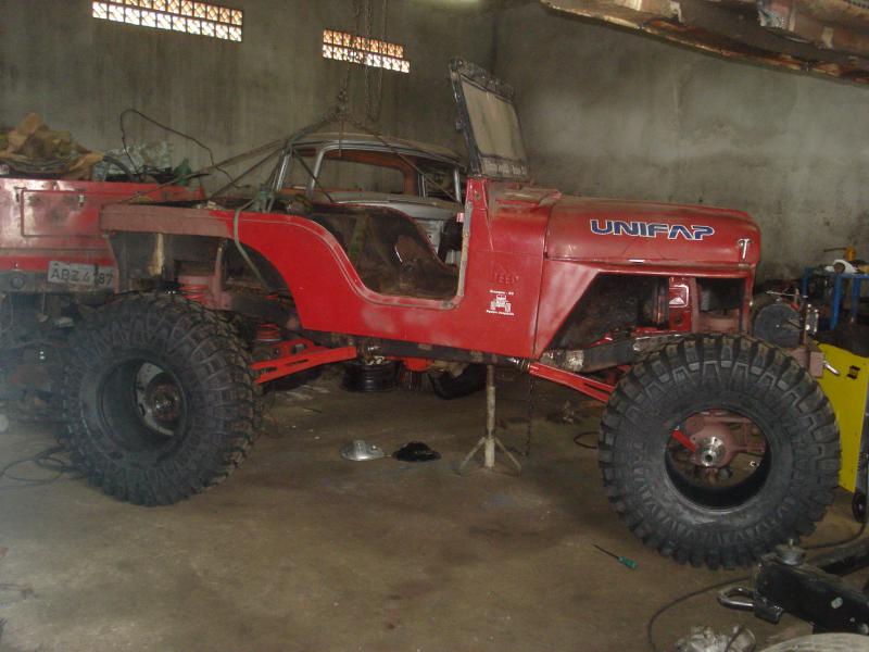

    Juninho,
    Depois que terminar teu jeep, manda os operários pra cá, tô precisando dar uma agilizada no negócio. Fenajeep 2022 estamos por aí! 2015 até a jaca ficar pronta e mais 5 anos pra chegar aí rodando!
    Tem certeza que não vai aumentar os braços? Isso deve dar um antisquat absurdo!

    Hehe, Montando a F para o fururo filho pilotar.
    Fernando, agora nem pensar, temos que deixar pronto, porem vou alongar sim, ficou muito inclinado, logo vai pra faca novamente.
