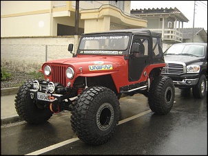

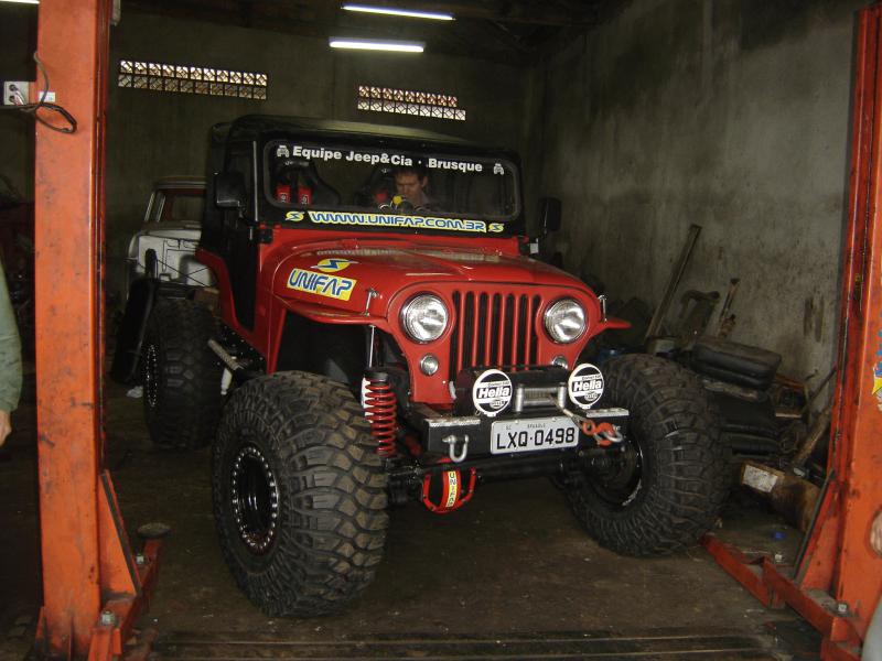

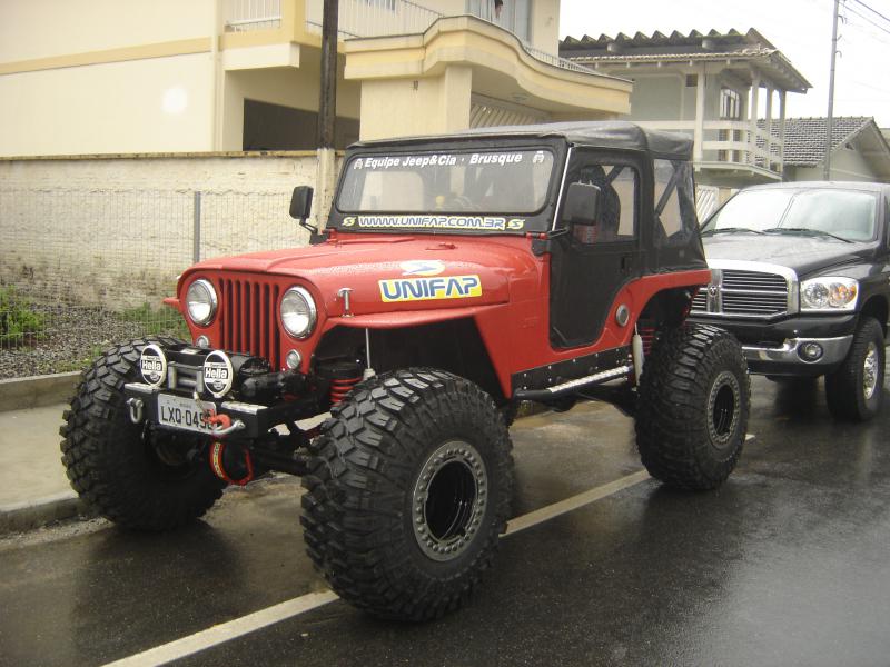

    Ai esta Guiga
    -Saindo da Mecanica Simas depois de 1 ano e 1 mes.
    -Indo para a Fenajeep.
    -Ja no stand da 4x4&Cia na Fenajeep 2010.
    Miniaturas de Anexos Miniaturas de Anexos CJ5 1955 ''Pitbull'': GM 6cc 4.1 Turbo, 38.5x14.5-dsc00782.jpg   CJ5 1955 ''Pitbull'': GM 6cc 4.1 Turbo, 38.5x14.5-dsc00785.jpg   CJ5 1955 ''Pitbull'': GM 6cc 4.1 Turbo, 38.5x14.5-fenajeep10.jpg   CJ5 1955 ''Pitbull'': GM 6cc 4.1 Turbo, 38.5x14.5-fenajeep10-1-.jpg   CJ5 1955 ''Pitbull'': GM 6cc 4.1 Turbo, 38.5x14.5-fenajeep10-2-.jpg
