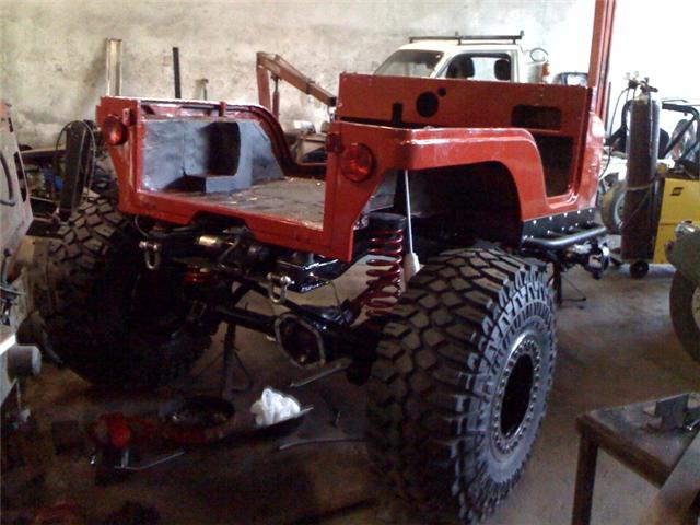

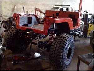

    Trabalhamos na sexta a noite e sábado das 7:30 hrs as 17:30. O projeto esta indo para reta final.
    O motor roncou. travamos os tuchos para virarem mecânicos e ja esta regulado. A turbina deixou o 6cc bem encorpado
    Esqueci a maquina digital para fazer fotos e videos. Tirei algumas com o celular.
    Ao longo desta semana tem mais novidades.
    Abraço.
