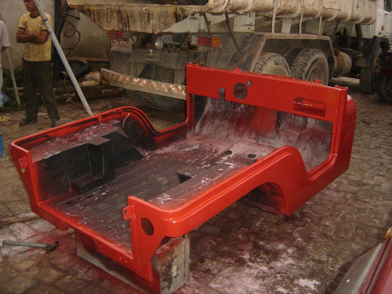

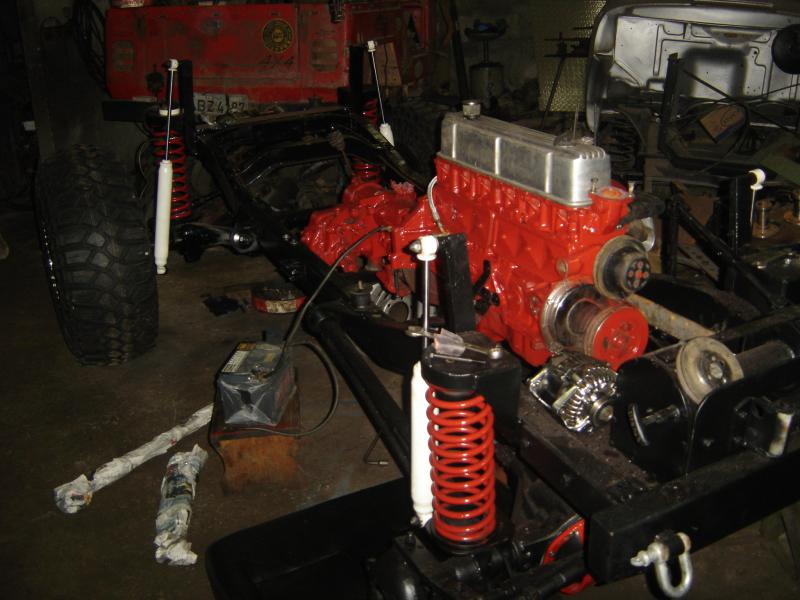

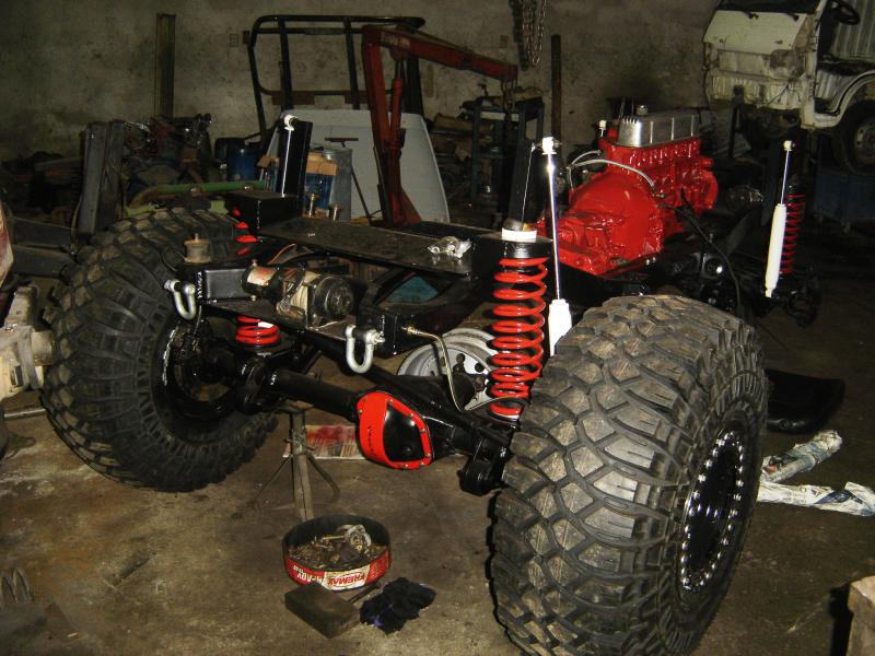

    Ontem a carroceria foi pintada (Nada muito no capricho, tem umas curvinhas na lata ).
    Colocamos a bomba da direção, alternador e arranque*
    *Mudamos para o Delco PG260G do Vortec V6 também com planetárias.
    Hoje possivelmente o bixo ronca , vai ser regulados as valvulas, os tuchos serão travados e algumas coisas mais.
    Contanto os dias.

    Tá ficando show, o guinchinho traseiro da minha Band vai ficar com a instalação parecida com a sua.

    Que arranque é esse juninho? É PNP com o 4.1?
