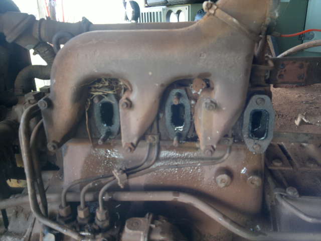

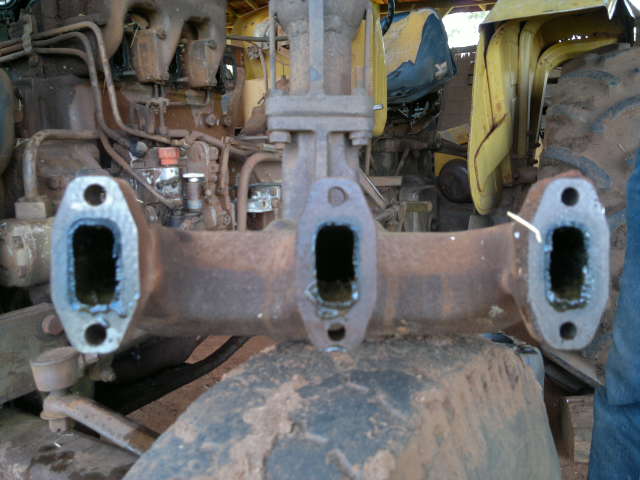

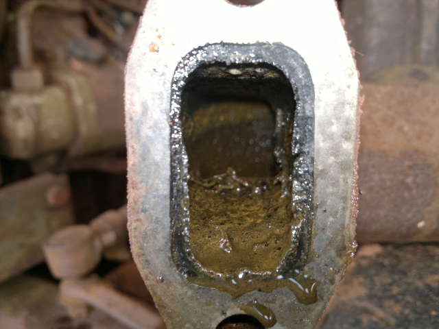

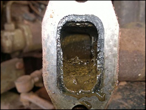

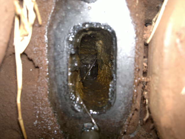

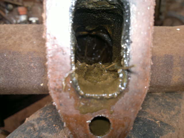

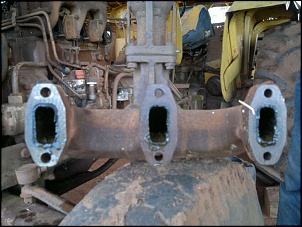

    Retirei a admissão e o escapamento, como nas fotos, e drenei a água, o verde é lodo, pois foram 4 anos no tempo com o escapamento aberto.
    Drenei o tanque, troquei os filtros, limpando os canos.
    Como é uma bomba bosch, completei o cárter dela (1/2lt), limpei a bomba alimentadora, e enchi os canos com óleo 2T.
    Mandei revisar o motor de arranque. (ainda está sem fiação.
    Ainda sem as tubagens, primeiro coloquei 1/2l de fluido de freio nos cilindros, e rodei o motor com a mão, bem vagarosamente, depois, coloquei 1/2l de óleo 2T na admissão do cabeçote, e rodei novamente com a mão.
    Feito isso, soltei os canos dos bicos, e então, rodei o motor com o arranque, até jogar diesel.
    Apertei "os bicos", e foi tentar funcionar...
    Começou de vagar, rodava um pouco, e colocava 2T na admissão, direto no cabeçote, sem a tubagem ainda.
    Até que deu sinal...
    Bem, coloquei a tubagem, voltei à partida, afogando com a mão, para o motor girar mais rápido.
    Não é que pegou, e bonito!!!!
    Olhem as fotos, na que mostra o bloco, é água que escorreu!
    Engesa FII, o "Fuzileiro"!-290320121441.jpgEngesa FII, o "Fuzileiro"!-290320121437.jpgEngesa FII, o "Fuzileiro"!-290320121438.jpgEngesa FII, o "Fuzileiro"!-290320121439.jpgEngesa FII, o "Fuzileiro"!-290320121440.jpg
