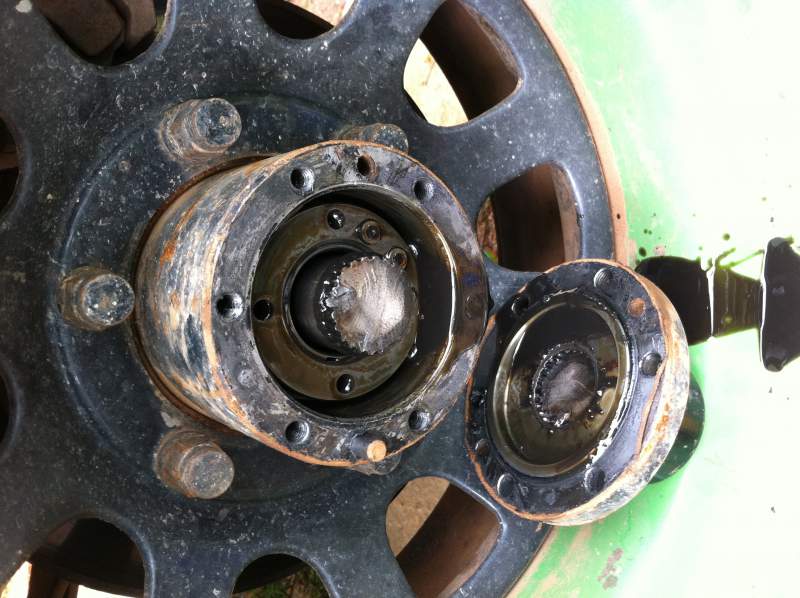

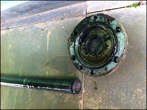

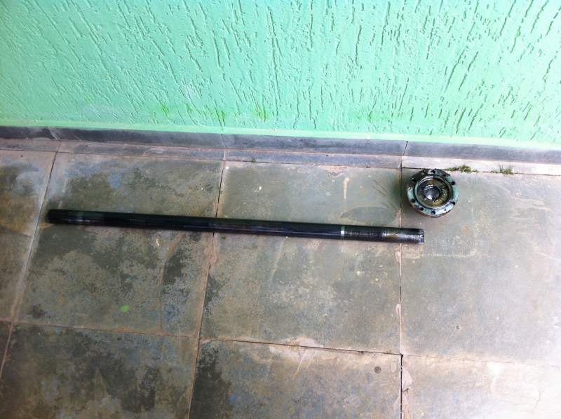

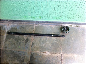

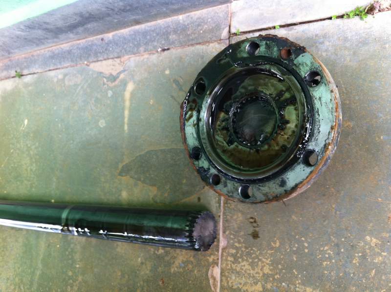

    Grande Kim, pra você não ficar se sentindo privilegiado, olha o que aconteceu com o Gafanhoto na estrada de asfalto a 90 km/h.
    Detalhe: Esses eixos nunca fizeram uma trilha sequer e não houve contato que justificasse "solda fria" como no seu. Ah! outra marca. O meu é enfer e ainda não consegui falar nem com eles e nem com a Rota que me vendeu. Voltei na Plataforma.

    Caramba Marcus!
    Quebrou na estria, diferente do que aconteceu comigo, que rompeu por solda fria, na linha entre a a manga de eixo e a tubeira, por empenamento de ruptura da manga de eixo.
    Espero que a Enfer te auxilie da melhor forma possível, pois njão há como explicar tel ruptura.
