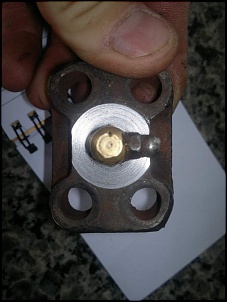

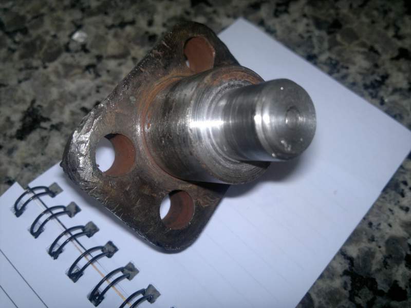

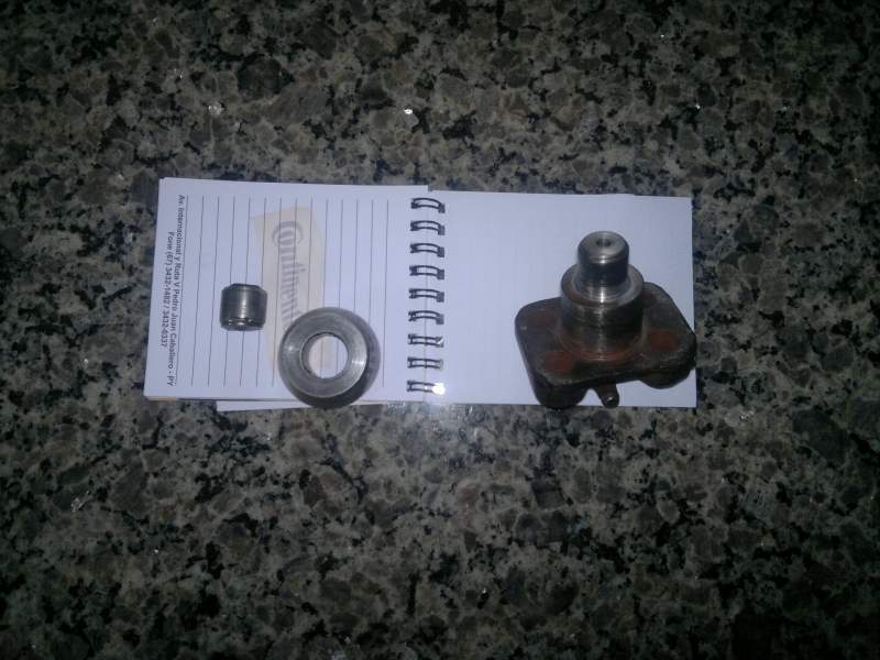

    Toquinho pronto!
    Usei uma mistura de superciano com araldite!!!
    Engesa FII, o "Fuzileiro"!-2012-12-12-429.jpg Engesa FII, o "Fuzileiro"!-2012-12-12-433.jpg Engesa FII, o "Fuzileiro"!-2012-12-12-430.jpg Engesa FII, o "Fuzileiro"!-2012-12-12-431.jpg
    Sobre o downsizing, pretendo fazer, mais num próximo momento, coloquei o cummins a venda, assim, se o vender, colocarei um 2.8 MWM, diminuindo o peso e potência.
    Mas tudo a seu tempo, não posso enfiar os pés pelas mãos no momento.
    Por enquanto, vamos nos divertindo assim!!!!

    Vais colocar um toquinho maciço né?
    Te falar que nunca tinha visto toquinho com esse furo de passagem de graxa, imagino o quanto fica mais fraco.

    Kim , o pino mestre do munhão quebra qdo o rolamento ou mancal não gira , isso pode ser falta de lubrificação ou muito apertado ...
    Se não der certo , pega esse -
    Mancal Munhão Jeep Rural F75 Willys Ford - Shimmy - R$ 30,00 no MercadoLivre
    abs ...

    UAI, mas o pino mestre do engesa e o mesmo do willys ?

    Danilo , o CJ usa inferior e superior iguais e no engesa o inferior é o mesmo do CJ ... o superior é um parafuso maquina que usa a parte sem rosca como eixo pros mancais ...

    Então, eu já vi o sistema de munhão do engesa, só que eu achei que era diferente porque ate mesmo do engesa tem sistema de lubrificação, e nunca pensei em medir.

    Inclusive os calços são os mesmos ...
    Aqui na Gama4x4 você encontra tudo para seu 4x4 (11) 5062-9000 Tele Vendas
    a furação de graxeira no pino mestre é só fazer ...

    Pois é, foi distração minha, e muito jipe para poucos neuronios..rs...., o KIM me ligou perguntando se eu tinha algum do engesa, e eu disse que não tinha, mas sendo do willys eu tenho.
