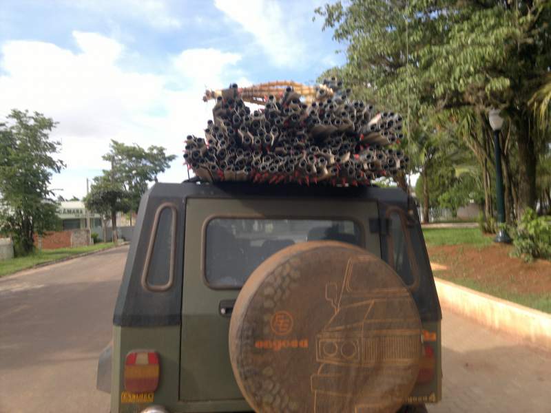

Viagem tranquila.
Amanhã, pego as barras com os bicos novos, e volto para casa!
Kim.
Tio!
Interessante, pesado, a turbina enche mais rápido, tem-se a impressão que sobe bem mais.
Mantive a média de 110km/h, meu celular não me dá a média de velocidade.
O gasto ficou em torno de 8,2km/l.
Farei uma nova média!

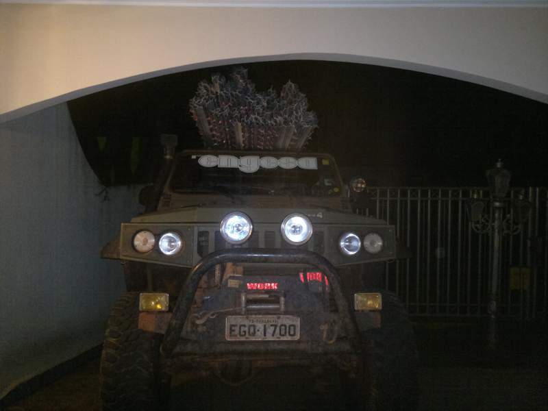

Cheguei do sítio, e coloquei o jipe direto em seu abrigo, na garagem de chão claro (branco).
Como na viagem para Toledo, coloquei peso em excesso no teto, o rack de teto deu uma entortada, nada grave, mais fui desmontar para deixar tudo no lugar.
Após o término, vi uma poça de óleo de motor no chão, corri limpar, pois se na patroa visse, eu não sairia no google street view (CEP 87705-170) varrendo a rua, sairia levando umas vassouradas!.
