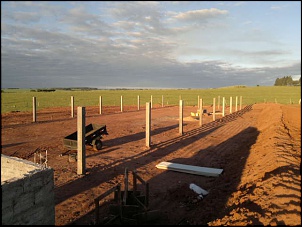

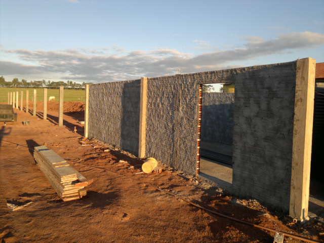

    Umas imagens de hoje!
    De filhão plantando árvores, à construção do barracão de frangos.
    Notem que o tratorzinho está ao fundo, com a carretinha do tomovel da patroa!
