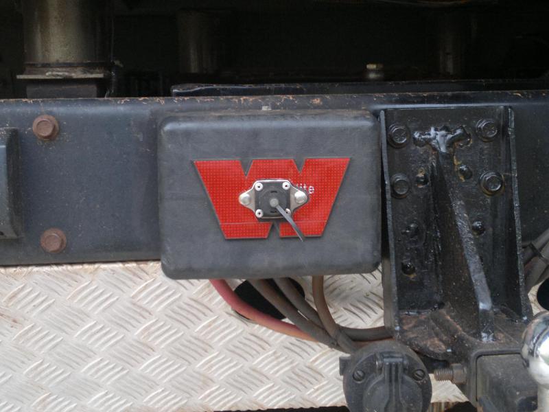

    Hoje ganhei uma faixa refletiva para caminhão.
    Olha o resultado!
    Kim.

  • #2976
    Olha o resultado!
    Kim.
    Eita ócio criativo heim......
