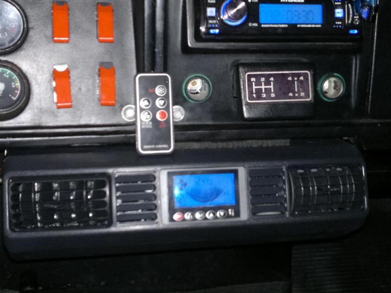

    Opa galera!
    Bem, minha caixa evapordora deu fim de linha...
    Furou!!!
    Estava tudo pronto, e quando foi colocar pressão para teste, parecia uma peneira.
    No Brancão, estava funcionando perfeitamente, vai entender.
    Bem, morri numa caixa nova, digital, 15.000btu. (ou coisa assim)
    Ficou muito boa, hoje, 40 graus fora, dentro, estava na casa dos 22, que para mim é ótimo.
    Segue umas fotinhas.
    Ficou um problema a ser resolvido, a correia está levemente grande, tenho que troca-la, na lenta canta, mais por enquanto, viajarei assim.
    Miniaturas de Anexos Miniaturas de Anexos Engesa FII, o "Fuzileiro"!-261220111066.jpg   Engesa FII, o "Fuzileiro"!-261220111067.jpg   Engesa FII, o "Fuzileiro"!-261220111068.jpg
    Esse digital é bonitão. Tem até controle remoto!
    Mas 22ºC pra mim é pouco. Tem que fazer 16ºC ou menos!
    Acho que o verão aí deve ser só 3 meses no ano. Aqui é verão o ano todo!

    KIM
    Acredito que vc não sente calor , pois retirei uma caixa evaporadora do meu de 15.000 BTUS simplemsente pq eu vivia suando dentro do ENGESA , esta caixa de 30.000 BTUS com 6 difusores , sai a temperatura de 4ºC da caixa evaporadora , acredito que dentro do jipe deve ficar com uns 16º a 18ºC , que é uma temperatura bem agradável . Ou então vc deve estar doente .
    No meu esta com o compressor da S-10 e o condensador tb da S-10 , só a caixa evaporadora que é uma universal com 6 difusores e 30.000 BTUS ou 45.000 BTUS como estão falando por aí .
    ABRAÇOS GELADOS .
