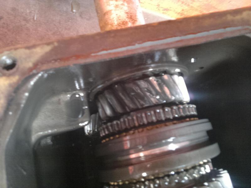

    Sobre o câmbio, que fez um barulho durante a viagem, foi uma peça do conjunto da primeira que se soltou, andou pelo câmbio, entrou nos dentes do eixo piloto.
    Troquei eixo piloto; carretel de engrenagens; conjunto de primeira e segunda.
    Sobrou a carcaça inteira!

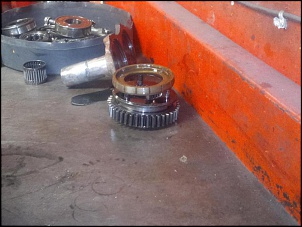

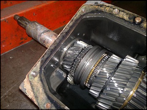

    Algumas fotos da viagem.
    Sem os dentes do eixo piloto, arvore, e o culpado do estrago, os separadores do conjunto primeira~segunda!
