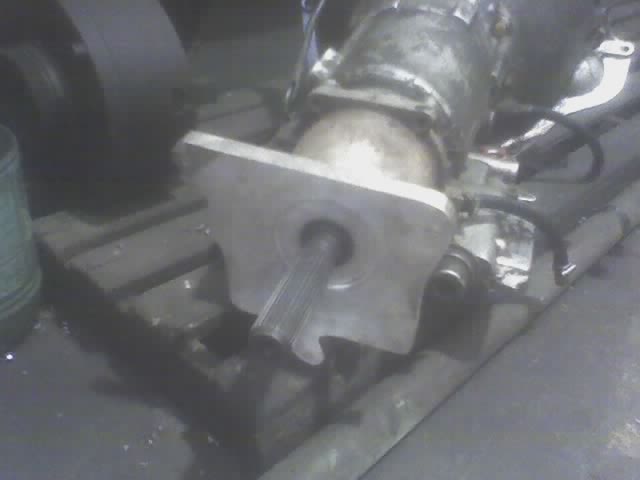

    flange do Cambio Automatico, já no lugar.
    Miniaturas de Anexos Miniaturas de Anexos CJ 5 /74  "Coyote"-16-06-05_1117_227.jpg

    Dennis respondeu

    Ali na estria entra a d-18 ou vai meter uma t-case de cardã tipo dos samucas?
    Tô na mesma dificuldade.
    Quanto ficou a belezinha?

    fizemos uma luva, com a engrengem do tcase Spicer de Willys, ela e presa entre o rolamento.
    Preço, por enquando fora o cambio esta na faixa de 800 reais. Flange, solda de aluminio, usinagem, luva, etc

    Fim de semana du KCT nada deu certo.
    O cambio automatico, terei que mudar a flange, fiz ela pequena para não aumentar ainda mais o cardâ dianteiro mas a saida do cardã bate no reservatório de oleo do cambio, agora farei a flange 50mm maior.
    Fui instalar o tão sonhado Eletrac na hora de colocar os rolamentos, não cabe a medida do diamentro do furo do rolamento é 43 e o do bloqueio 45,
    Terminei as soldas da Gaiola, agora irei pintar e começar a montar em definitivo. pelo menos algo deu certo.

    Quando instalei o ARB no Devasso, eu tive que trocar os rolamentos, pois eles tb eram de medidas diferentes.
