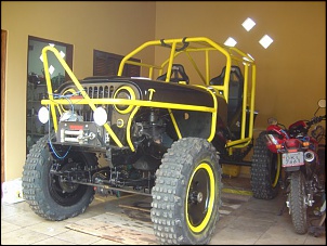

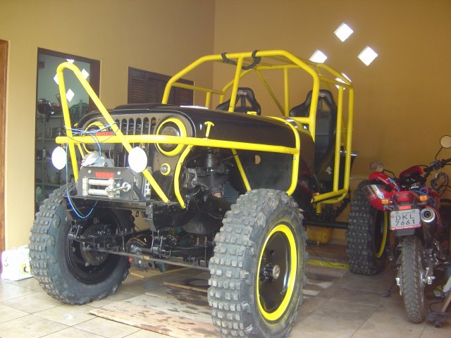

    Estou correndo como louco para poder acabar, mas os pneus novos não chegaram, vou com os de caminhão mesmo, até domingo tenho que estar tudo montado e testado, falta domente remontar o cambio automatico que tem um pequeno furo no conversor de torque e montar a direção full hidro, ajustes finais e pronto, ufa parecia que nunca ia acabar, tem uma foto para verem um pouco do brinquedinho.
    Miniaturas de Anexos Miniaturas de Anexos CJ 5 /74  "Coyote"-dsc07186_138.jpg
    sóu uma? manda mais
    Dennis num deu tempo par nada, essa foto nem fui eu quem tirou, como colocaram na Jipenet, eu postei aqui tb, eu tirarei mais, mas só depois que estiver andando.
    du car@alho heim!!!

    PARABÉNS!!!
    Marquinhos,
    Meus Parabéns !!! Demais o amarelão da gaiola !!!
    Essa gaiola é a mais engraçada que eu já vi !!!
    Agora só falta o 4-link na traseira !!!
    []'s atrapalhando o tópico !!!

    Pessoal obrigado, mas tem muito a melhor ainda, próximo passo e suspensão, mas ficará para ano que vem , este ano tem que terminar como está.
    Hoje estarei com uma gaiola confiavel, a aparencia melhorou um pouco, com Cambio automatico, bloqueio selecionavel no eixo dianteiro, e direção full hidro, eixo dianteiro com homo de Band e mais os pneus quando chegarem, já são grandes os progressos, vamos ver como nos sairemos no Trial e fazer trilhas para os problemas de tantas modificações possam aparecer.
    vou ver se ando com ele este fndi ai tirarei fotos dele em ação.
