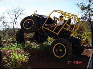

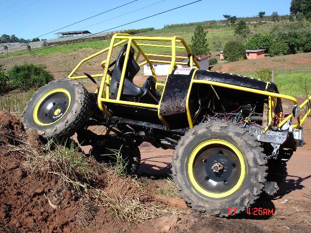

  • #195
    Mais fotos, a suspensão deixa bastante a desejar , acho que esses feixes de molas estão com as Horas contadas
    Miniaturas de Anexos Miniaturas de Anexos CJ 5 /74  "Coyote"-dsc001731_481.jpg   CJ 5 /74  "Coyote"-dsc001691_170.jpg   CJ 5 /74  "Coyote"-dsc001701_163.jpg   CJ 5 /74  "Coyote"-dsc001711_123.jpg
