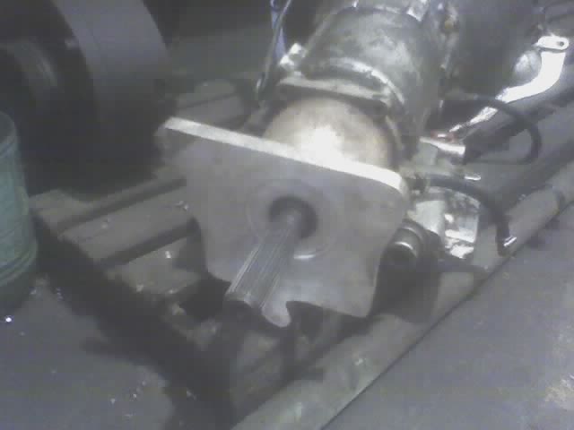

    Uma semana depois da para analizar o Jeep, o importante foi que as auterações que fizemos não apresentaram defeito, o Cambio automatico deu um outro controle ao Jeep, muito mais facil de conduzir, as homocineticas se mostraram bem melhor que as cruzetas convencionais, os pneus são uma maravilha, a falha/quebra foi um descuido meu em que a mangueira de pressão da ficou solta e raspou no volante do motor, eu vi isso antes da prova mas não fiz nada para resolver, ai durante a prova acabou que com a pressão enorme do sistema, abriu um furo, tentei remendar mas não consegui, e tb não tive ideia alguma de como resolver, ai tivemos que desistir de continuar, temos agora que corrigir os erros e deixar pronto para a próxima prova.

    Hje fui ver um auto 4m, mas ainda estou na duvida entre 3 ou 4m e a dita flange e pra mim eh misterio...
    Fala ai como esta a relção da sua viatura...
    T+
    Ahhh esqueci...
    Põe algumas fotos da adaptacao... Vão ajudar muito...
    T+
    não tenho muitas fotos veja está
    Miniaturas de Anexos Miniaturas de Anexos CJ 5 /74  "Coyote"-ca3marchas_151.jpg

    Fala ea Marcos, Beleza!
    Acabei de comprar um automático de opala 3M, só que veio sem a alavanca : se possivel, tem como vc me explicar como finciona a alavanca? eu só conheço a do 4M, mas pelo visto é bem diferente.
    E também o radiador de óleo, tem duas mangueirinhas na lateral do câmbio, iguais as da foto acima, mas não sei qual é entrada e qual é a saída.
    É possivel saber se o câmbio esté bom desmontando? Quem me vendeu disse que estava bom mas...
    Eu até pensei em não usar a alavanca, tudo para tras é P, depois R, N, D,2 e 1. as mangueiras eu não sei direito qual e qual, mas tb não tem importancia mudar pois, o oleo tem que ir ao radiador e voltar , sem ter entrada e saida, mas pelo que lembro o cano da frente empurra o oleo e o de tras é o retorno.
    Não tem como saber, se esta bom é só andando mesmo. mas esse cambio é muito parrudo. abraço.
