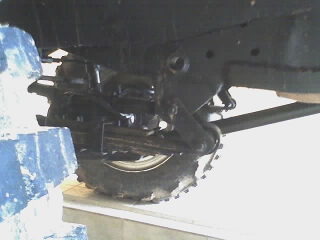

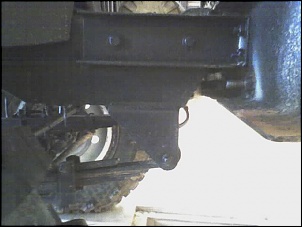

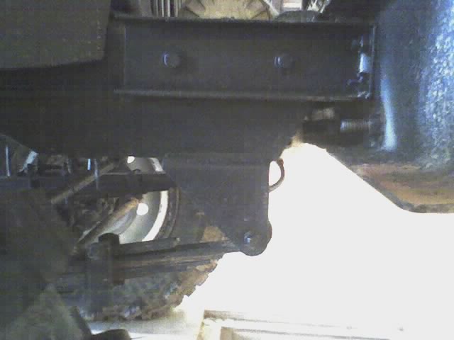

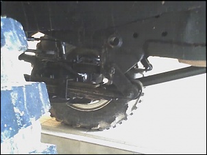

    Elmer irei ver se tenho fotos, depois da spoa não tirei o perfil não
    Miniaturas de Anexos Miniaturas de Anexos CJ 5 /74  "Coyote"-jeep_5.jpg   CJ 5 /74  "Coyote"-jeep_4.jpg
    mais fotos

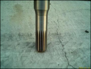

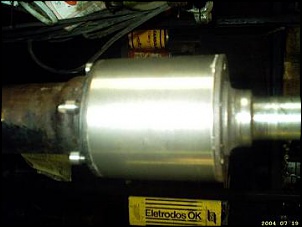

    Miniaturas de Anexos Miniaturas de Anexos CJ 5 /74  "Coyote"-ponta_roda_livre_40.jpg   CJ 5 /74  "Coyote"-ponta_planet_ria_40.jpg   CJ 5 /74  "Coyote"-ponta_eixo2_40.jpg   CJ 5 /74  "Coyote"-ponta_eixo1_40.jpg

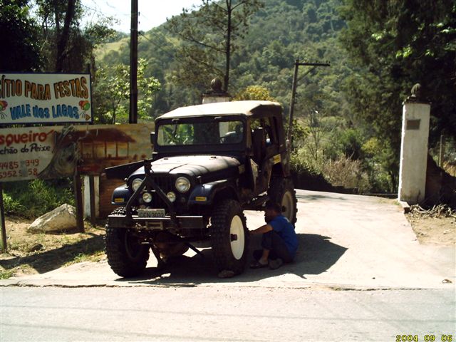

    A rodas eu mando fazer em um torneiro, ele usa aro de roda de caminhão e só faz o centro com a furação de Jeep
    O Jeep já esta rodando a uns 2 meses, eu estou só relatando a minha via crucis, desde que comprei.

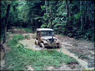

    fotos do trial www.mectelecom.com.br/coyote/trial/

    COmo vc fabricou os semi-eixos? Fez do zero de uma barra de aço ou vc aproveitou algum semi-eixo e fez a freza para a roda livre? Explica ai esse processo todo!
  • #19
    Hugo eu usei semi-eixos de caminhão, deixei a medida do maior diamentro em 40mm e só fiz as pontas nas medidas originais do dana 44, o material e estremamente duro, deu trabalho para usinar, mas tb depois da usinagem não necessitou de nenhum tratamento.
    Minha primeira ideia era soldar o semi-eixo dianteiro deixando reto, mas dessa forma ficou mmmmmuito melhor.

    Deixa ver se eu consigo reproduzir o passo-a-passo
    Vc pegou um semi-eixo de caminhão (qual?) E mandou usiná-lo para e depois fresá-lo nas extremidades, um fresa para a planetária e outra para a roda-livre, foi isso que você fez?
    No meu ex-CJ eu tinha feito um flutuante tmb, mas no meu caso eu peguei um semi-eixo de jipe e um ponta de eixo dianteiro e mandei cortar e soldar um com outro, ficou bom, mas meu motor era um AP 1.8
    Gostei bastante da sua idéia, ainda mais pq podemos conseguir semi-eixo de caminhão em ferro-velhos
    FOI
    Citação Postado originalmente por hugo.morais
    Era minha ideia mas meu papai propos isso e achei muito melhor, eu ia usat pneus 900/20 força demais os semi-eixos
    Foi isso que fiz meu pai tinha eles a preço de sucata.
