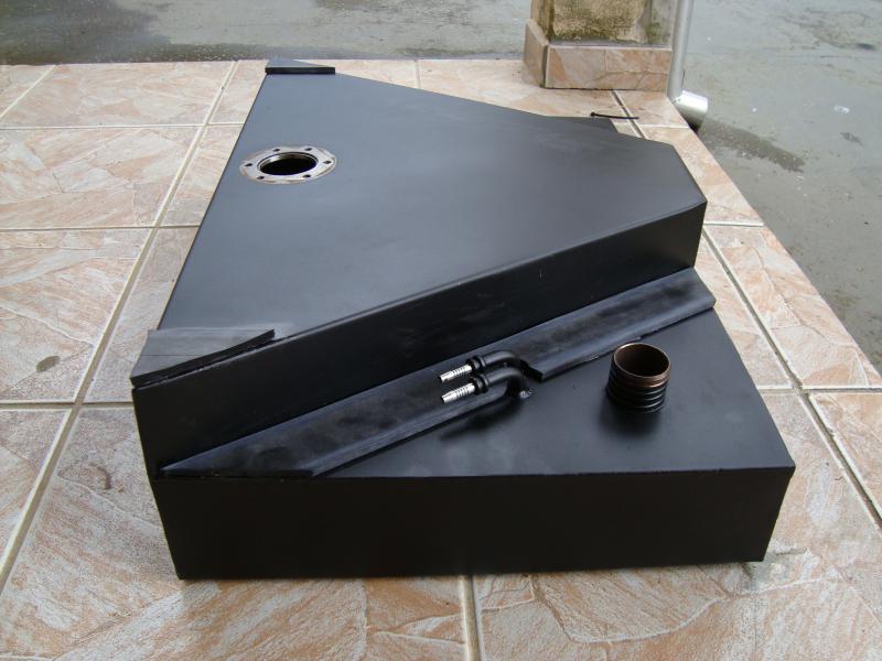

    Mas tava notando: kde o tanque de gasolina, que deveria estar ali sob o banco do motorista? Mudou ele de lugar?

    Então...
    O tanque eu fiz um pra ser colocado sob o assoalho traseiro (acho que tem fotos ai pra tras) e fica encaixado dentro da travessa (aquela do triangulo) e tem capacidade de aproximadamente 40lts (incluidos os 4lts do cash tank).. Ficou muito bom pq tira ele de dentro do carro eliminando o cheiro de gasolina e acaba com o risco do "assento ejetor" :mrgreen:...
    A noticia boa que tenho sobre o tanque é que o cash tank funcionou.. Eu tinha medo de que se acabasse a gasolina, ele nao puxaria depois a gasolina do tanque, pois ele estaria seco... Esses dias eu sai e a gasolina acabou.. Só foi botar gasolina pro tanque que a bomba deu um jeito de tirar o ar e começar a puxar gasolina normalmente.. Entao o tanque ta 100% aprovado :dance:
    Fotinhos do tanque e do bocal..

    feito de chapa mesmo? muito bom o catch tank (é catch tank o pessoal dá nome errado pro treco) como ficou foi feito tb ou comprado?

    Postado originalmente por rubensx Ver Post
    Caramba bela peça rodrigo!
    http://www.4x4brasil.com.br/forum/at...4&d=1279069223
    Rubão...
    O tanque foi feito com chapa galvanizada de 1,5mm (de inox ia ficar caro).. Todo soldado com TIG.. O catch tank :mrgreen: tb foi feito no mesmo processo..
    Um cubo de 16 por 16 cm embutido dentro do tanque.. O cubo so tem comunicação com o tanque pelo pescador.. A saida pra bomba e o retorno estao no catch.. Assim sempre ele se mantem cheio...
    A boia permaneceu a original do jeep e a capacidade do tanque e de aproximadamente 40lts
    Segue fotos do catch tank ja no lugar e do tanque fechado depois da solda e antes da pintura
