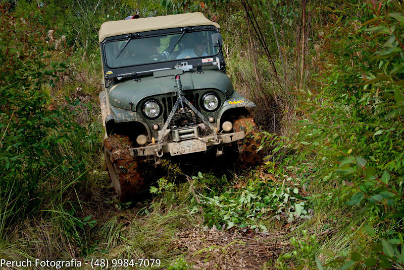

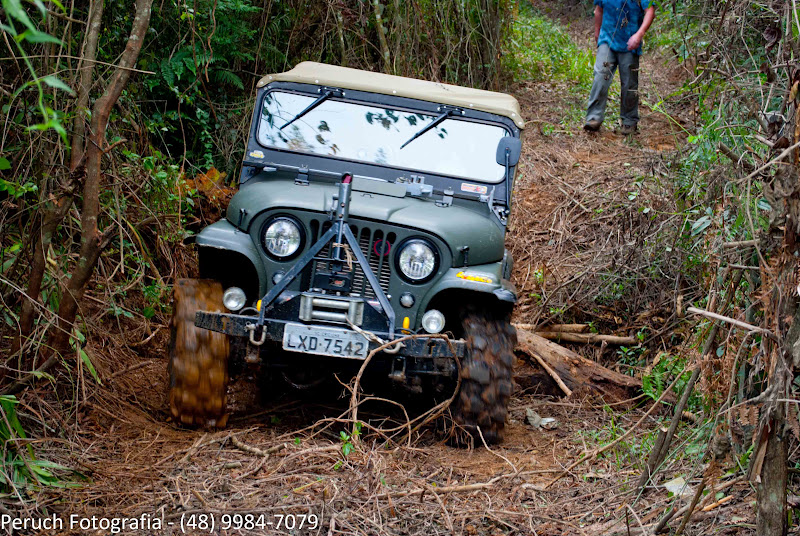

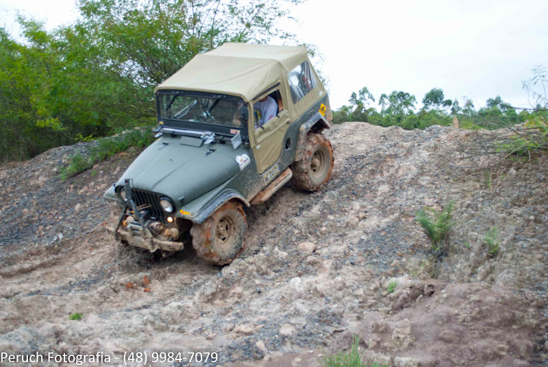

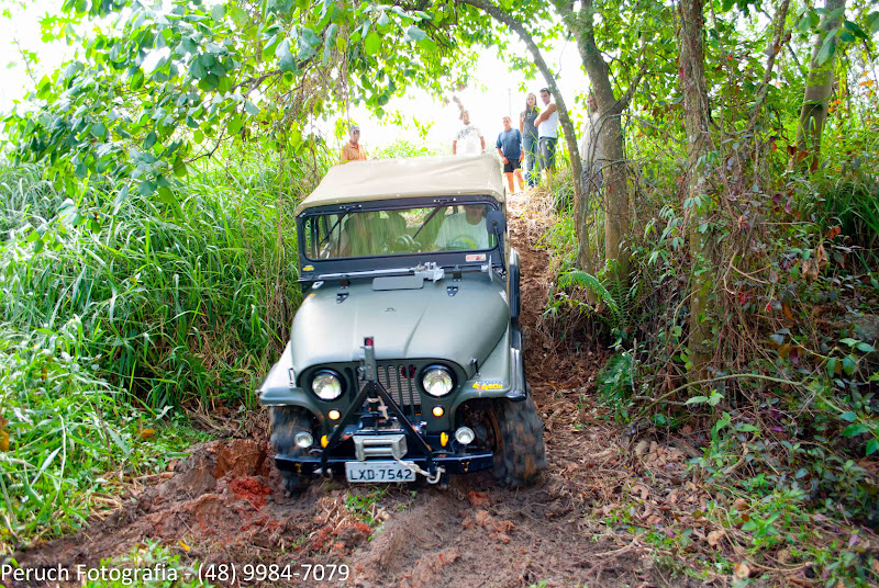

    rodrigo.hoffman
    8 Anexo(s)
    Pessoal
    A suspensão do " Fenix " ta inso pro espaço.. A dianteira ta meio caida ja em relação a traseira do Jeep (cerca de +/- 10cm) e o lado do passageiro ta ainda mais caido que o do motora (vou mandar o zequinha fazer regime)..
    To pensando naquela receita conhecida do forum; molas de band e amortecedor de Ranger. Hoje o jeep ta com feixes de jeep traseiros na dianteira (115cm) e feixes de F-75 traseiros (130cm) com amortecedores de band.. Na traseira ja tenho JR.. To querendo passar os jumelos dianteiros pra frente pra usar JR na dianteira tb..
    Agora usar tanto na dianteira como na traseira os feixes dianterios da band? Vale a pena inverter os jumelos da dianteira?
    Abraços e mais algumas fotos da abertura da trilha pro passeio noturno..
    Anexo 342784Anexo 342783Anexo 342782Anexo 342785Anexo 342786Anexo 342787Anexo 342788Anexo 342789
