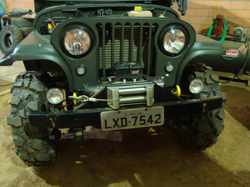

  • #198

    Ae pessoal
    Final de semana foi de vários testes para o jeep..
    Sábado a noite recebo uma ligação no celular por volta das 20:00hr.. Um amigo ficou encalhado na trilha e fui la fazer um resgate.. A f-75 caiu fora do trilho e ficou atravessada e não conseguia sair.. Foi a vez do guincho desempenhar sua função... O guincho se mostrou eficiente e trouxe a F-75 do buraco sem maiores problemas..
    Na manhã seguinte foi o dia de por a prova todo o conjunto.. Amanhecer frio e cedo estavamos na estrada com destino a Orleans/SC cerca de 40 km daqui.. Foi o primeiro grande deslocamento do jeep em estradas e ele se comportou muto bem.. Mantivemos uma velocidade de 80 a 90 km/h e rpm na casa dos 3000 e temperatura na casa dos 85°..
    A trilha tb foi pra testar alguns componentes..
    • Os pneus são bons na trilha tb.. A dirigibilidade do jeep melhorou bastante, não escorrega mais para os lados como antes..
    • Apareceu um vazamento de fluido de freio na roda traseira esquerda
    • Preciso de calços maiores para a carroceria, pois os pneus pegam nos paralamas qd a suspa fecha, principalmente nos dianteiros, que entortaram as bordas.
    • A direção hidraulica ta patinando bastante a correia.. acho que a area de contato da correia com a polia esta pequena e qd precisa de força ela patina
    Segue ai um video e algumas fotos do dia

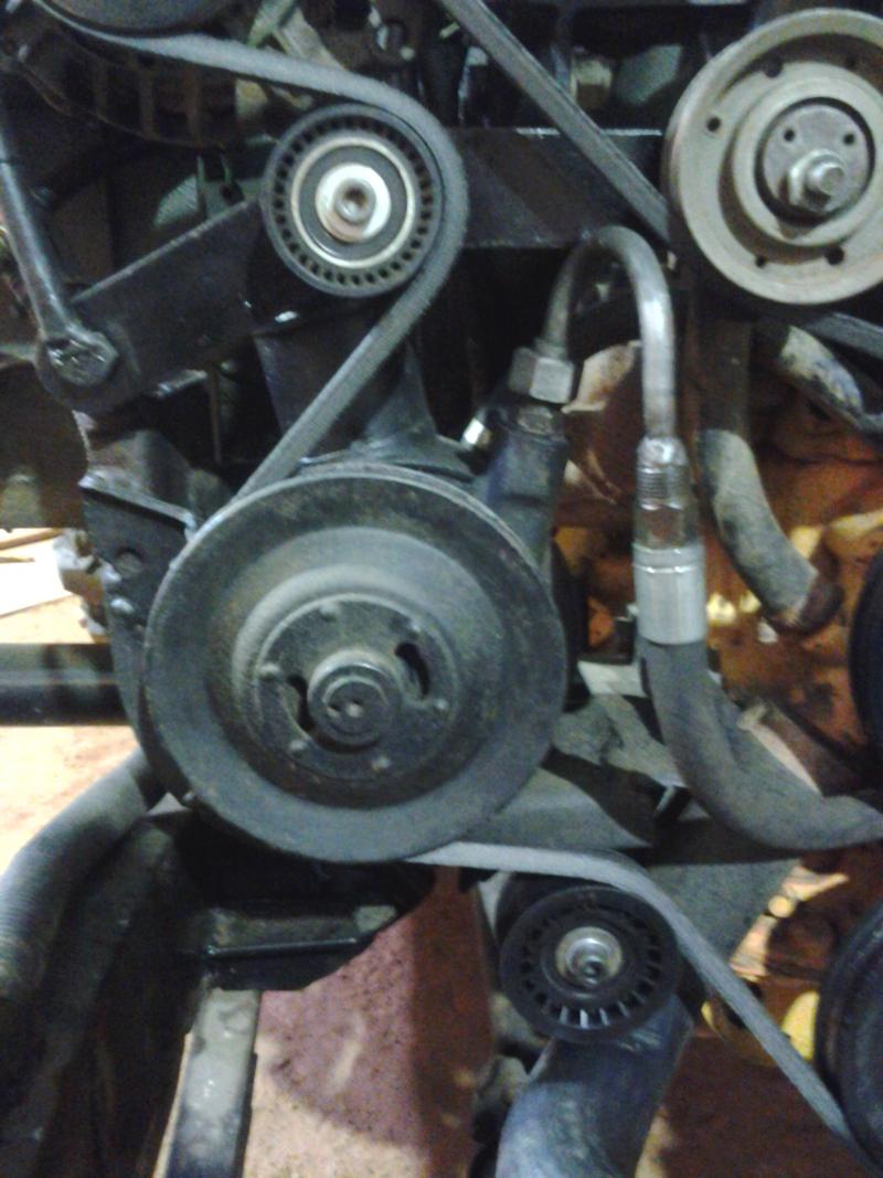

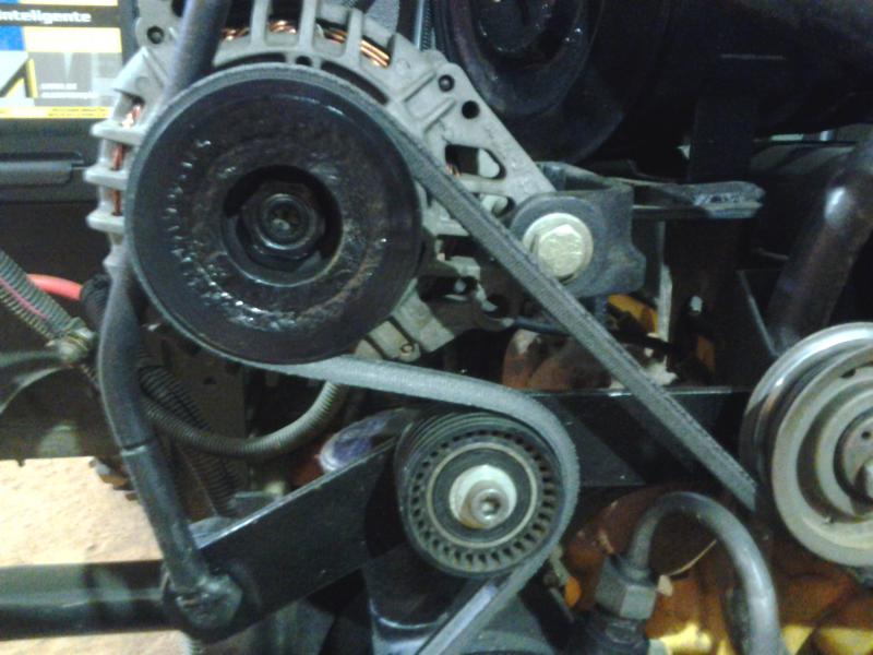

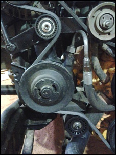

    Pessoal
    To precisando de uma ajuda dos mais entendidos ...
    Como havia comentado antes a respeito do problema da direção hidraulica, que patinava por causa do pouco contato da correia com a polia..
    Andei fazendo umas alterações no sistema e fiquei com uma duvida... Existe algum problema se a área de contato da correia com a polia for muito grande ??
    Segue fotos
    Miniaturas de Anexos Miniaturas de Anexos -foto-0036.jpg   -foto-0037.jpg   -foto-0038.jpg

  • #200
    10/07/2004
    Niterói/RJ
    62
    453
    Fala, Rodrigo.
    Uma área de contato maior do que a necessário significaria que uma correia com maior perímetro, e possivelmente mais cara, teria que ser usada.
    Uma correia que tenha que fazer flexões acentuadas e/ou tenha que flexionar para ´dentro´ e para ´fora´ provavelmente terá a sua durabilidade encurtada.
    Estou assumindo que mesmo na primeira montagem, assim como na atual, o lado interno da correia assenta-se perfeita e integralmente no sulco ou superfície da polia, certo?
    Abraços!

  • #201
    Usuário Avatar de rodrigo.hoffman
    06/02/2008
    Criciúma/SC
    1,067
    Citação Postado originalmente por sraposo Ver Post
    Fala, Rodrigo.
    Abraços!
    Grande Sergio
    Obrigado pelas dicas.. Ja vou colocar na minha cx de ferramentas uma correia reserva..
    O serviço ficou bom, acabou com aquele barulho terrivel de correia patinando e creio nao ter mais problemas com a direção..
