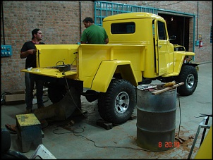

    Depois de quase DOIS ANOS, isso mesmo DOIS ANOS, entra em fase de acabamento minha bicuda 52. Já tive outras quatro viaturas off-road em meados de 2007 resolvi reconstruir uma viatura do zero. Já era apaixonado pelo modelo e quando apareceu para vender aqui no fórum os restos mortais de uma willys bicudinha tomei coragem e "meti os peito"...
    Tudo o que vcs pensarem que existe em um veículo como esse foi desmontado, revisado, alterado e montado.
    Segue a ficha:
    Motor 4.1 mpfi
    Caixa clark 2215 com flange deep tec p/ reduzida willys
    Chassi encurtado 25 cm atrás do jumelo
    rodas mangels Kombat com pneus 35"
    Spoa
    DH de ômega
    bancos em couro BMW
    vidros elétricos inteiros, sem ventarola
    alarme, trava, interface
    painel com relógios cronomac
    e mais alguns detalhes...
    Com o passar dos dias vou postando novas fotos

    Queria saber onde vc conseguiu a borracha do para brisas?
    O sistema de limpador de para birsas? Adaptou de algum carro ou deixou a original a vácuo?

    Quando reformei minha Bicudinha 59 (vide foto) eu comprei a borracha do parabrisa lá na "Borrachas da Duque" (acho que é isso), fica na Av. Duque de Caxias no centro velho de SP. Na minha mantive o sistema de limpadores original (a vacuo) mas tem vários que se pode adaptar sem problemas.

    Valeu pessoal, é bom ver que todo esse trabalhão valeu a pena....
    Quanto a borracha do parabrisa eu comprei numa casa de borrachas... Eles tem uma vasta opção de modelos e escolhi a que ficava melhor, sem saber de que carro era. O limpador foi um perrengue... Peguei o do gol mas aí os braços raspavam nos relógios, tive que adaptar uns braços do mercedes... Uma lida...
