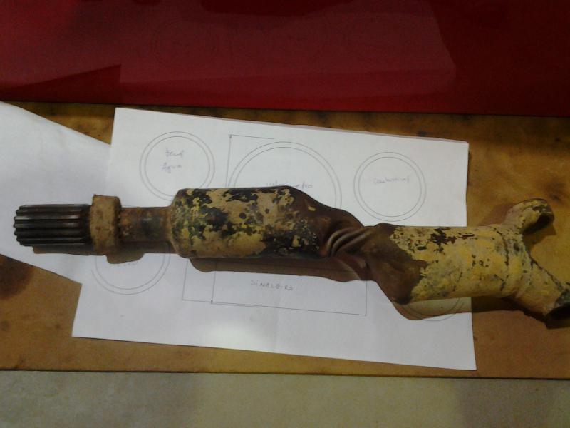

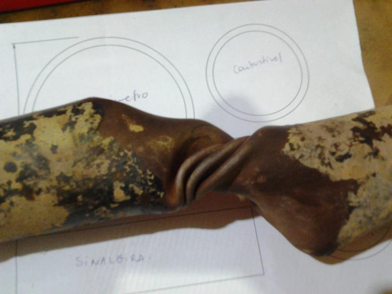

    Pessoal
    Ontem foi dia de trilha.. Saimos 9:00hr e retornamos as 19:00hr.. Ao todo umas 12 viaturas (samurai, vitara, band, F75, jeep) tavva bem surtido..
    Saldo não foi muito positivo, apesar da trilha muito boa.. Voltei cambado com o cardã traseiro torcido (parece um saca-rolha), o difrencial dianteiro tb foi pro saco.. Acho que foi algum semi-eixo pro pau, falta abrir.. A direção tb ficou dura, ainda nao sei oq ocorreu, vamos verificar.. Carburador resolveu dar um showzinho afogando direto, mas esse foi facil resolver..
    Oq mais me deixou intrigado foi esse cardã trocido desse jeito.. Já vi alguns relatos de viaturas com o mesmo problema, mas sempre são viaturas com pneuzão, motorzão, etc..
    Isso ai pode acontecer com um jeep com motor original e sapatos 31" ou tem algo errado com o jeep pra acontecer??

    BRAVOECONOVEMBER
    Olha, opinião metalúrgica sobre o assunto, caixa, bloco cede motor, desmontar e avaliar até vai, assim como peças de ferro fundido mais massudo. Mas o resto, chassis, esquece. A temperatura acaba com a resistência mesmo. Além de apodrecer fácil depois.

    rodrigo.hoffman
    Postado originalmente por BRAVOECONOVEMBER Ver Post
    Amigão.. ja fazem 2 anos e ate agora nenhuma das peças que sofreram com as altas temperaturas apresentaram algum problema de quebra ou apodrecimento fora do normal.
    Postado originalmente por Mauricio Rotta Ver Post
    Esse cardan tava no jeep na ocasião do incêndio?
    Cara..
    Esse cardã aí nao particicpou do evento pirotécnico não :mrgreen:...
    Agora a noite eu deu uma olhada no diferencial dianteiro e acho que foi o semi-eixo curto que foi pro pau.. Assim que lavar o jeep e desmontar vou ter a certeza..

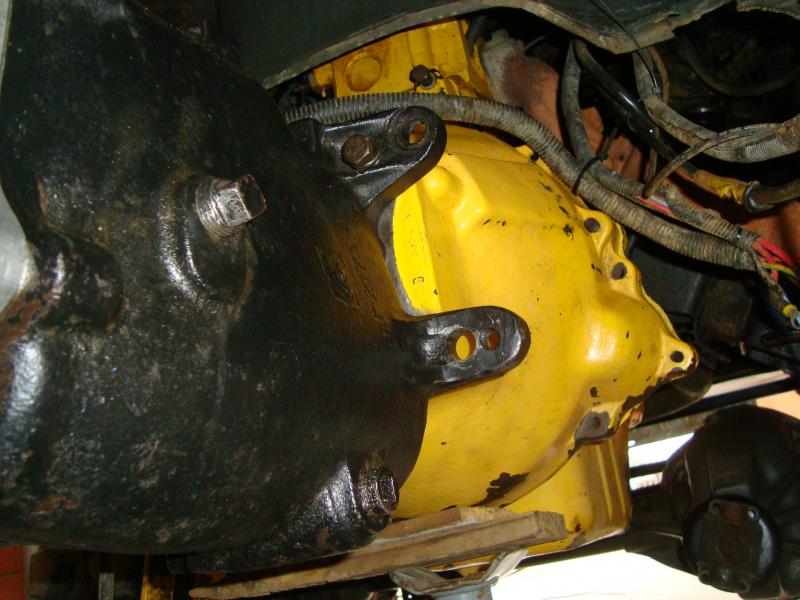

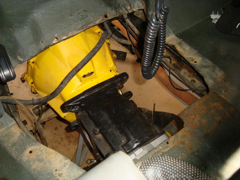

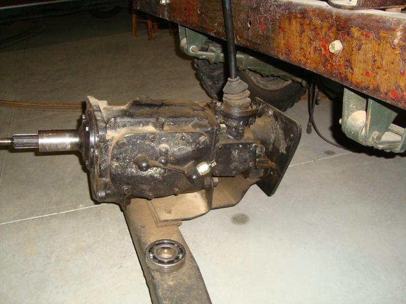

    6 Anexo(s)

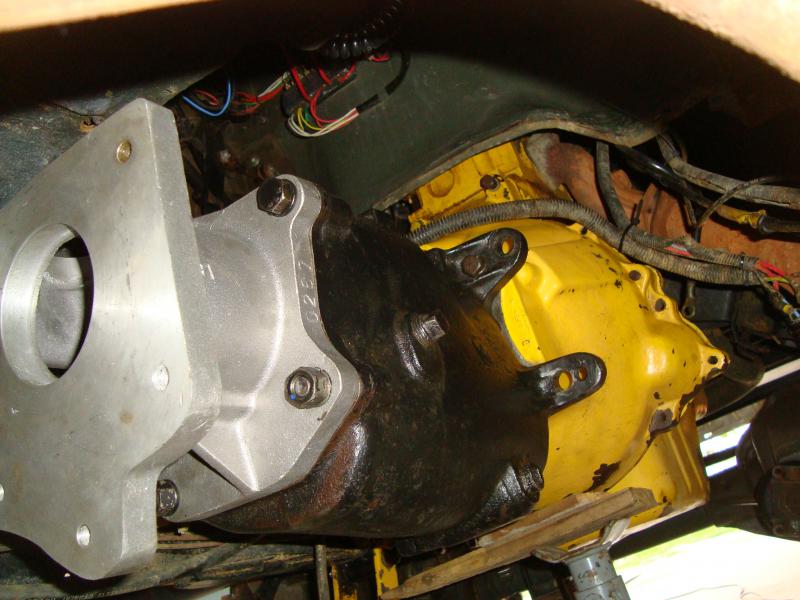

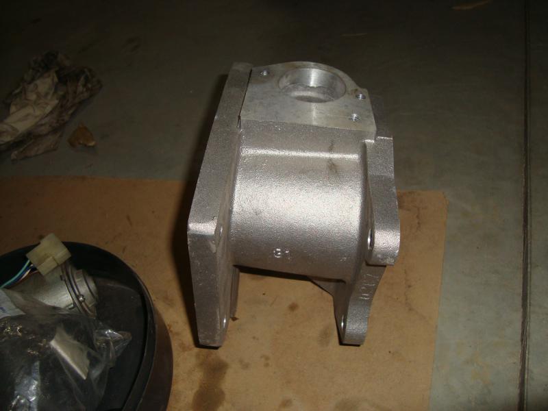

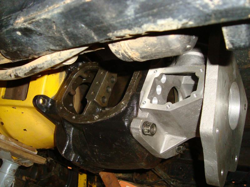

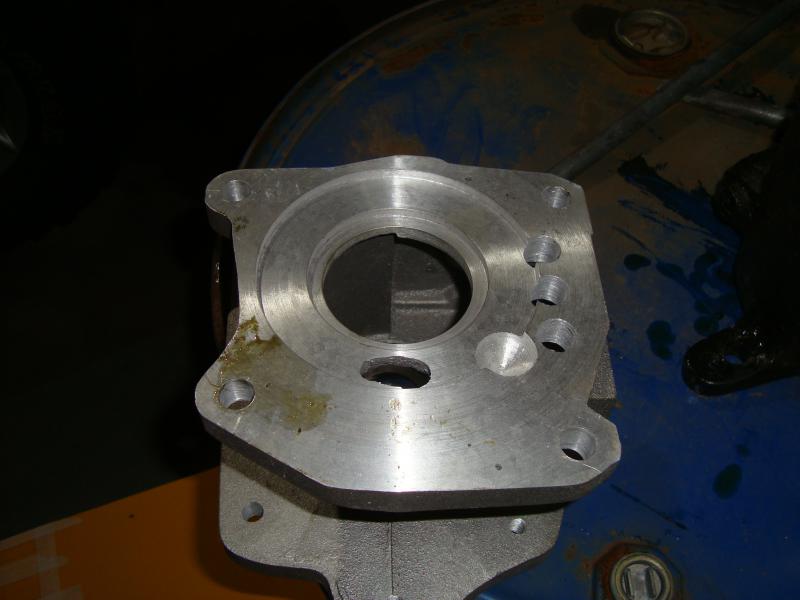

    Bom
    Depois dos ultimos probleminhas que tive..
    Chegou a hora da cx original dar adeus... Apesar de ela não me encomodar, vai dar lugar pra uma clarck 4 marchas 260f de uma C20.. A flange pra acoplar na reduzida tb ja ta comprada..
    Amanha quero ver se alinho tudo pra fazer a nova travessa e medir os cardas..
    Anexo 376258Anexo 376257Anexo 376259Anexo 376260Anexo 376261Anexo 376262

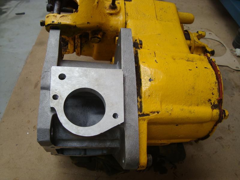

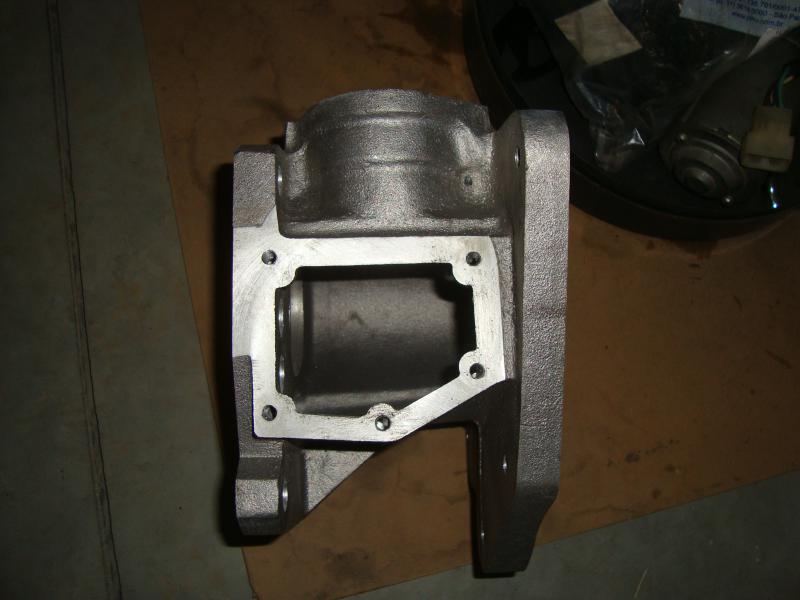

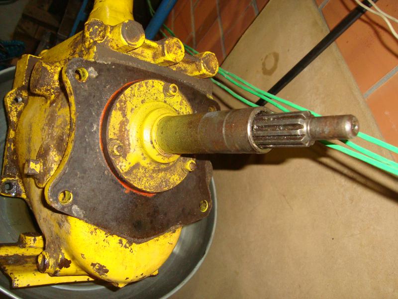

    8 Anexo(s)
    Bom
    A coisa ta indo devagar mais ta andando...
    Ja tá tudo posicionado.. A caixa ja ta adaptada na capa seca, a travessa ja ta reposicionada.. Os cardas ja estao medidos (o traseiro ja ta pronto)..
    Como a cx ta aberta to aproveitando pra trocar o eixo do grupo e os roletes que estavam ruins.. O resto ta beleza
    No mais vou ter que rafazer o escapamento e o suporte da embreagem do cilindro inferior pra voltar a rodar pelas trilhas.
    Espero que logo teremos novidades..
    Anexo 378984Anexo 378985Anexo 378986Anexo 378989Anexo 378990Anexo 378991
