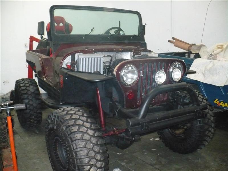

    Depois do trauma da trilha dos 90, o Porcão vai para o 2º transplante de motor e manutenção do CA. Como o motor carburado foi vendido ele já foi retirado. Aproveitei e tbm retirei o câmbio que amanhã vai pra MAGOO MOTORS iniciar a revisão. Quando o CA estiver pronto, levo o jipe pra tudo ser colocado no lugar.
    A princípio, o estrago no CA foi grande :-( ... ATF com muita limalha e um fortíssimo cheiro de queimado que empestiou a casa toda :parede: ...
    Acredito que um dos motivos para a quebra foi a posição do radiador. Dá pra ver na foto, bem abaixo do servo freio. Acho que está muito alto e está prejudicando a circulação do ATF. Na 1ª partida do dia, o sistema estava vomitando ATF pela vareta. Imagino que durante a noite o ATF escoava do radiador para o cárter, entrando ar no sistema e na 1ª partida o "excesso" (ar + ATF) era expulso pela vareta. Até o sistema expulsar o ar, a lubrificação era deficiente.
    Vou colocar o radiador na mesma altura onde fica no opala (atrás do para-choque dianteiro), no mesmo nível do CA.
    Walnei, o que aconteceu exatamente?
    Estou justamente na fase de posicionar o radiador do CA e isto muuito me interessa. :concordo:

    No feriado do dia 7, fizemos a trilha dos 90, tem os relatos no tópico da área trilhas-off road. Não sei se vc acompanhou. O que ocorreu é que nessa trilha o CA do Porcão deixou de engatar as marchas à frente. Tive problemas com o guincho e o jipe ficava muito tempo parado nas saídas de rio. Em uma delas, as marchas não engatavam e colocando o jipe na posição normal, voltou a engatar. Depois parou de vez... Não conheço muita coisa do funcionamento de um CA, mas acho que foi desgaste dos discos por falta de lubricação.
    Agora vou reposionar o radiador pq ele ficou acima do nível da vareta e acho que isso tbm está deixando a lubrificação deficiente. Não quero ter que abrir esse câmbio de novo tão cedo e estou eliminado tudo o que pode não estar muito de acordo. Como no opala o radiador fica no mesmo nível do câmbio, deve ser essa a posição ideal. Onde está hoje, o radiador não está tendo a eficiência que eu esperava. Em situações de muito esforço, o ATF atingia temperaturas muito altas (perto dos 120º), mesmo com a ventoinha ligada direto.
    Acredito que o ideal é colocar na frente do radiador de água. No Porcão não tenho espaço nenhum alí por isso penso em colocar na frente da grade mesmo, bem atrás do guincho. Deve ficar meio esquisito, mas ficando funcional está bom...

    Walnei Boteon
    E aí, Polvora. Blz?
    Eu vi sua msg no tópico do CA e ia justamente postar lá. Onde eu instalei o radiador está bem perto do CA e as mangueiras ficaram bem curtas. Estou preocupado msm é com a altura pq ficou acima do nível da vareta e quando ligava o jipe pela manhã, ele vomitava ATF pela vareta. Acho que é por excesso pq o nível estava certo, medido com o ATF quente (~80º), motor ligado e alavanca no P. Estou achando que durante a noite, com o motor desligado, o ATF escoava do radiador para o cárter, entrando ar no sistema.
    Por enquanto, estou só no achismo pq esse meu CA não foi revisado e não sei exatamente o estado que ele estava. Funcionalmente estava perfeito, mas não sei o desgaste que já tinha.
    Como estou igual cachorro mordido de cobra, estou com medo até de linguiça ( :mrgreen: ), vou tentar colocar o radiador na mesma altura que ele fica instalado no opala que é no mesmo nível do CA. Tbm quero tirá-lo de dentro do cofre do motor que é muito quente. Mesmo com a ventoinha ligada direto, a temperatura do ATF ficava muito quente, normalmente perto dos 100º e às vezes chegava nos 120º.
    É dificil saber se colocando o radiador na caçamba da F vc vai ter o mesmo problema que eu tive. A teoria na prática às vezes é diferente :pensativo: . Eu tomaria cuidado para pelo menos não ultrapassar a altura da vareta e ficaria monitorando com atenção a temperatura.

    Depois de um tempo cuidando de outros projetos, vou retomar agora minha saga de jipeiro :mrgreen: ...
    Algumas novidades para equipar o Porcão:
    1) Compressor York 210: para encher o reservatório de ar para os bloqueios pneumáticos Micromaq e algumas outras utilidades...
    2) Tow Bar made in home: Para quando der algum problema ou mesmo para levar até algumas trilhas mais distantes...
    3) Mangas de eixo hibridas 41/45 da ensimec e rolamentos Toy: mais reforço para aguentar os 38"...
  • 15/03/2010, 00:32
    Walnei Boteon
    5 Anexo(s)
    Sabadão foi dia de trabalho na Magoo Motors: Com o CA já revisado pelo Magoo, ele voltou para baixo do Porcão já espetado no novo motor 4.1 mpfi :dance: ...
    Excelente trabalho realizado pelo Magoo: sabe o que fazer e como fazer, com capricho e competência. Carcaça do CA até recebeu um banho de verniz PU. Ficou uma belezura :palmas: ...
