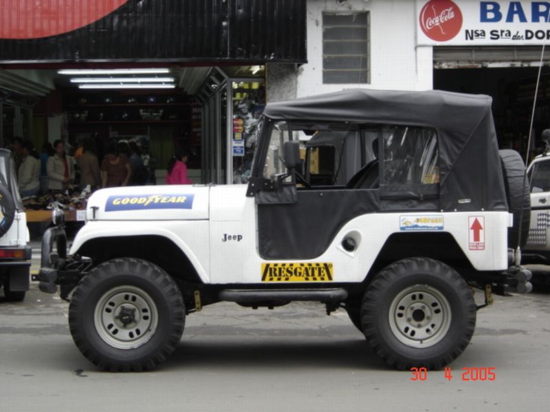

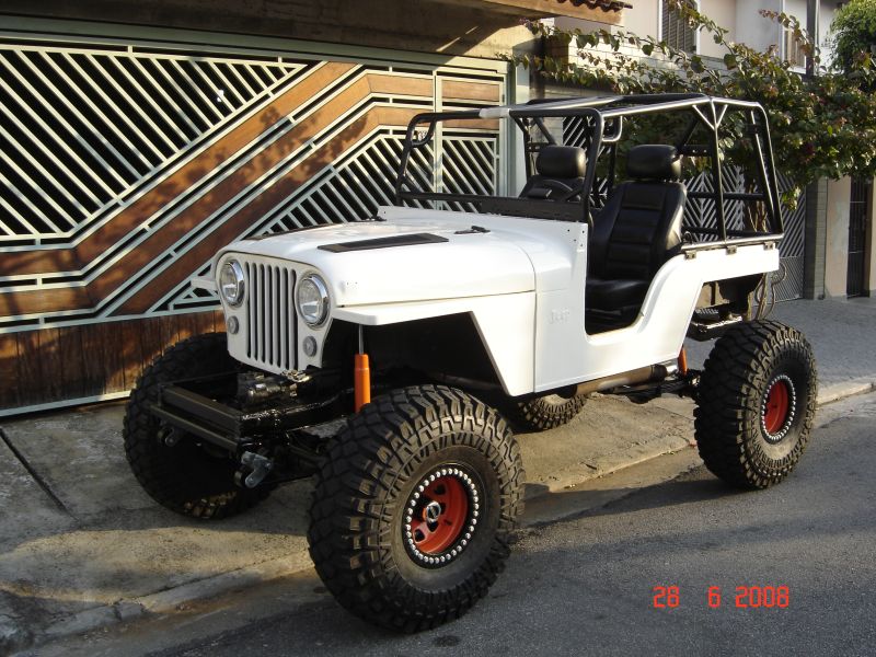

    Walnei, chorei :odedo: ao ver o antes e depois.... :mrgreen:
    ANTES:
    http://www.4x4brasil.com.br/forum/at...6&d=1240620862
    DEPOIS:
    http://www.4x4brasil.com.br/forum/at...7&d=1240621204
    Sinceros parabens pela viatura, esta muito bem montada e fez otimas escolhas no uso das peças e componentes.... :palmas: :palmas: :palmas: :palmas: :palmas:
    Faça bom proveito e valer o investimento, tenho certeza que isto nao sera problema..... :concordo:
    Grande abraco e tudo de bom com o PORCÃO!!! (estou abismado ainda... :shock: )

  • 05/06/2009, 15:19
    Digo
    :shock::shock::shock::shock: É impressionante mesmo o antes e o depois.
    Walnei, mais uma vez meus parabens pelo jeep que vc reconstruiu :palmas::palmas::palmas:
