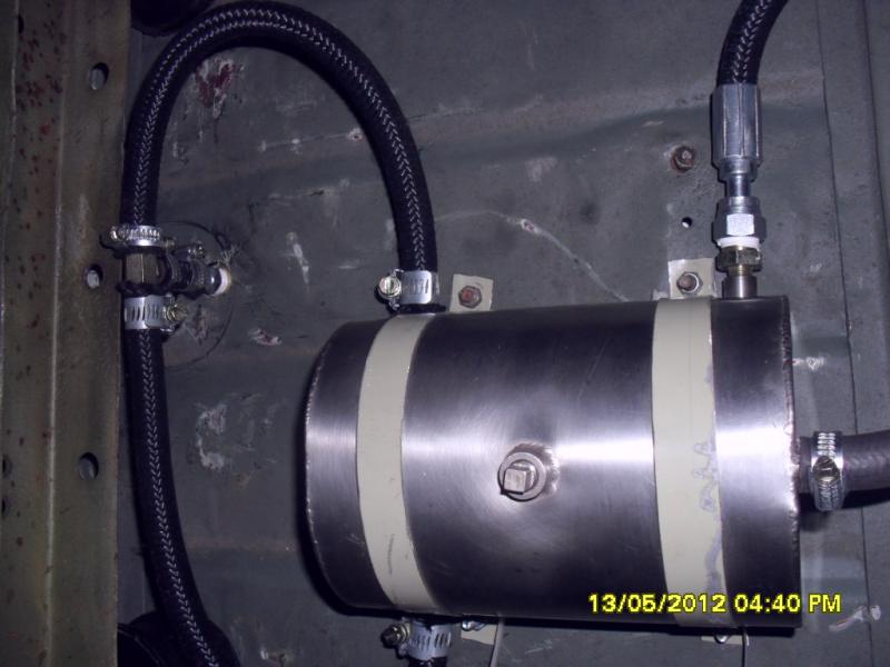

    Hidro Assist já tá montada, com pressão do sistema em 100 bar. Não tirei fotos pq o visual é o mesmo das fotos do post #148.
    O resultado ainda não ficou 100%. Movimentos mais lentos no volante ficou macia como a original, porém, movimentos mais rápidos ela fica bem pesada. Desconectei o cilindro da barra da direção, mantendo as conexões hidráulicas, e esse sintoma piorou, demonstrando que a deficiência provêm da caixa de direção. O que está me parecendo é que a derivação hidráulica para o cilindro está roubando o fluído da caixa nos movimentos mais rápidos. Como já trabalhei com a bomba travada (com 120 bar) e não melhorou em nada, acredito que o sistema precisa é de mais vazão.
    Alguém conhece uma bomba que dê mais vazão que a do opala antigo???
    Enquanto não resolvo esse problema, estou refazendo a elétrica que estava medonha. Agora vai ter uma caixa de fusíveis do Santana e conexões decentes, é só decifrar esse esquema...
    Tbm estou instalando um cash tank.
    Abcs.

    Lindo esse seu cash tank heim...Anexo 350120Anexo 350121 e a caixa de fusíveis também!!!
    Acho que o Catarro será um "irmão bastardo" do Porcão.hehehe...

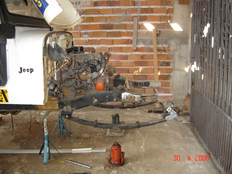

    Ia te explicar o que fiz no Porcão. Mas vamos lá: o chassi foi alongado nas pontas, 8" na traseira e 6" na dianteira. Uso feixes de mola toy band pick-up (1100mm dianteiros e 1300mm traseiros) desarqueados. Os suportes fixos foram soldados bem na extremidade da parte plana da longarina, conforme a foto anexada. O tamanho que aumentei as longarinas foi determinado pelos feixes já desarqueados e com carga.
    Fala Walnei, parabéns pelo projeto do Porcâo Albino!:palmas:
    Poderia dar mais detalhes, se possível com fotos mais detalhadas, sobre esse alongamento do seu chassis? Os pedaços alongados eram pontas de outro chassis ? Como ficou o berço das molas nos eixos para descentralizar?:?:
    Gostei dessa idéia para aumentar o entre-eixos!:rolleyes:
    []'s curiosos!

    fur4c4o, o alongamento do chassis eu fiz com perfis da mesma medida do chassis. Fiz a solda de topo, coloquei um bacalhau na parte interna e a cinta de 1/4" por cima e por baixo, de ponta a ponta, sem emendas. Achei umas fotos lá no fundo do baú...
    Do berço da mola não tenho fotos, mas é simples. É só fazer o berço um pouco mais longo e refazer o furo do espigão um pouco deslocado do centro. Não dá para deslocar muito, +/- 1". É preciso tbm refazer o furo da placa dos grampos.
    Valeu...
    Anexo 381303 Anexo 381304
    Abcs.

    Certo, irei fazer o mesmo esquema na minha suspensão em breve. Alongar nas extremidades do chassis, confeccionar novos berços e soldar 4 pontas de chassis para alongar ( 20cm à traz e 15 na frente) e colocar molas de bandeirantes.
    Se conseguir tirar fotos para explicar direito esse novo furo do espigão, pois não entendi direito ainda... as molas também estão furadas descentralizadas néh?
    Agradeço a boa vontade.
