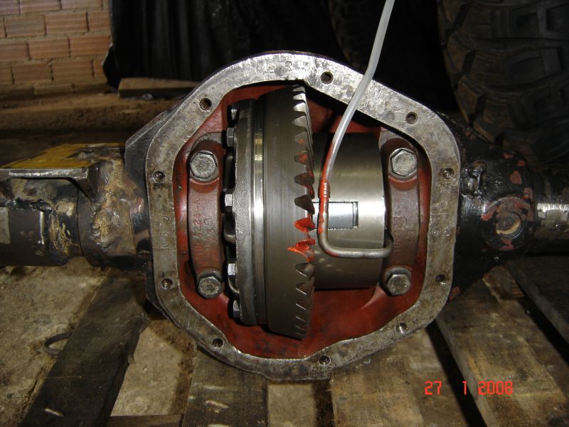

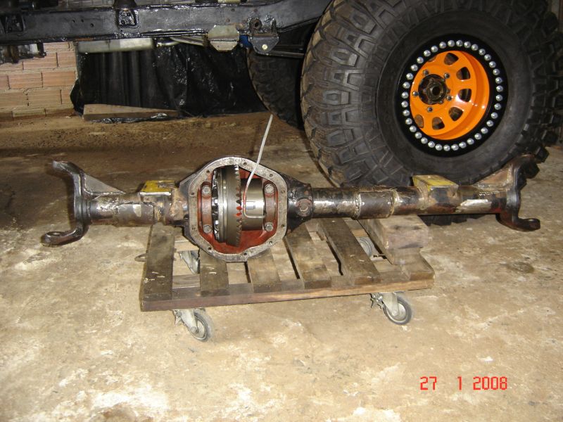

    E aí, Luciano. Tudo bom, meu amigo?
    Estou usando seu bloqueio MICROMAQ nos 2 eixos. Até agora é só alegria, já aguentaram muita pancada com o motor GM 4.1 e os pneus 38". Recomendo...
    Não tenho fotos da instalação pq mandei instalar os bloqueios em uma oficina, mas tenho essas 2 que tirei do bloqueio já montado.
    Abcs.
    Anexo 340044 Anexo 340045
