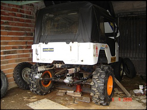

    Hidro Assist já tá montada, com pressão do sistema em 100 bar. Não tirei fotos pq o visual é o mesmo das fotos do post #148.
    O resultado ainda não ficou 100%. Movimentos mais lentos no volante ficou macia como a original, porém, movimentos mais rápidos ela fica bem pesada. Desconectei o cilindro da barra da direção, mantendo as conexões hidráulicas, e esse sintoma piorou, demonstrando que a deficiência provêm da caixa de direção. O que está me parecendo é que a derivação hidráulica para o cilindro está roubando o fluído da caixa nos movimentos mais rápidos. Como já trabalhei com a bomba travada (com 120 bar) e não melhorou em nada, acredito que o sistema precisa é de mais vazão.
    Alguém conhece uma bomba que dê mais vazão que a do opala antigo???

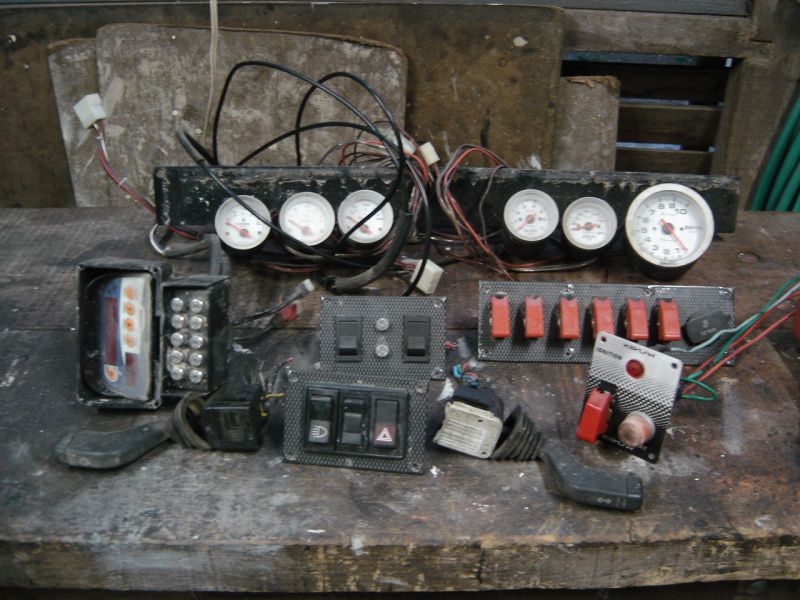

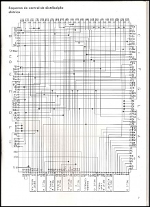

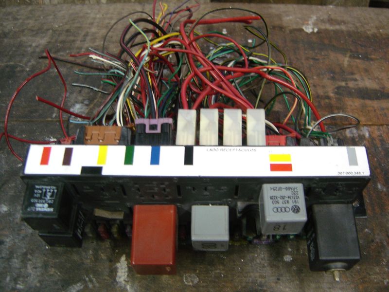

    Enquanto não resolvo esse problema, estou refazendo a elétrica que estava medonha. Agora vai ter uma caixa de fusíveis do Santana e conexões decentes, é só decifrar esse esquema...

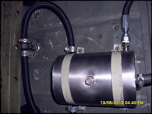

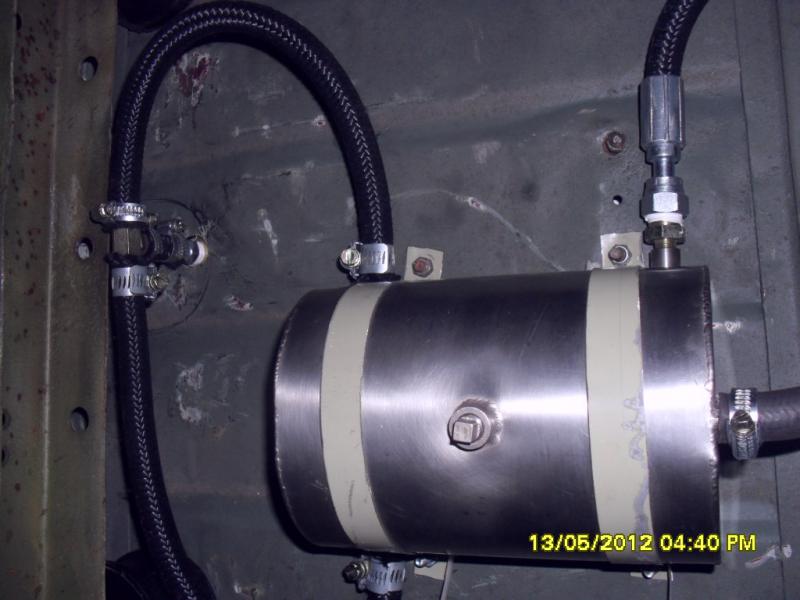

    Tbm estou instalando um cash tank.
    Abcs.

    Lindo esse seu cash tank heim...-sam_1176.jpg-sam_1179.jpg e a caixa de fusíveis também!!!
    Acho que o Catarro será um "irmão bastardo" do Porcão.hehehe...

    fur4c4o, o alongamento do chassis eu fiz com perfis da mesma medida do chassis. Fiz a solda de topo, coloquei um bacalhau na parte interna e a cinta de 1/4" por cima e por baixo, de ponta a ponta, sem emendas. Achei umas fotos lá no fundo do baú...
    Do berço da mola não tenho fotos, mas é simples. É só fazer o berço um pouco mais longo e refazer o furo do espigão um pouco deslocado do centro. Não dá para deslocar muito, +/- 1". É preciso tbm refazer o furo da placa dos grampos.
