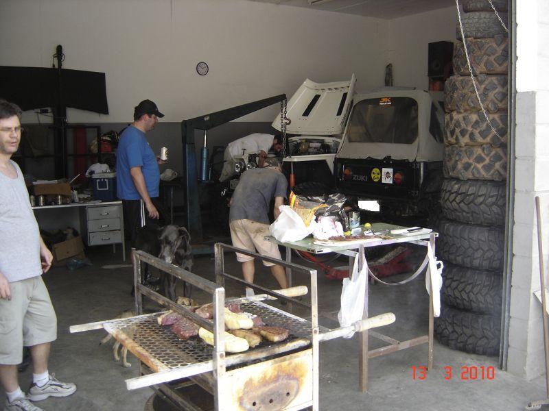

    Com o Power Train já posicionado e fixado, O Magoo dá uma revisada geral, sendo fiscalizado de perto pelo controle de qualidade do Sansão ...
    Óbvio que o churras não podia faltar ...

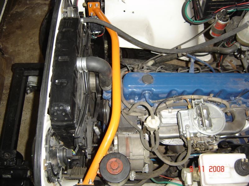

    Fernando,
    Essa dúvida tbm está me atormentando desde quando saí de casa para buscar esse motor ...
    Pela foto anexada dá para perceber como era a montagem dessa ventoinha no motor antigo. Como não tinha espaço para o CA, fui obrigado a puxar bem para frente o motor e encaixar a ventoinha do fiesta, que é bem fina e com motor bem pequeno, entre os espaços livres. Até troquei a bomba d'água pela do opala, que é um pouco mais curta e fixei a polia com parafusos allen cônicos para ficarem embutidos ...
    Ocorre que esse novo motor tem uma disposição diferente dos agregados e tbm a correia poli V que é mais larga que a antiga. Estou fazendo um retrabalho no suporte da ventoinha par ver se encaixo ela nos espaços do motor, como no antigo.
    Tbm posso puxar a grade uns 5 mm para frente sem afetar a estética do jipe. Em último caso, já no desespero, mandarei fazer um novo radiador mais fino e mais alto avançando a altura da grade, sendo necessário, nesse caso, recortar a travessa do capô ...
    Uma coisa é certa: afastar o motor, nem pensar. Teria que refazer os cardans e todos os suportes de motor, CA e t-case... muito trabalho e iria arrumar outro problema: falta de espaço para o cardan traseiro ...
    Até o final dessa semana tenho que resolver isso com o Magoo...
