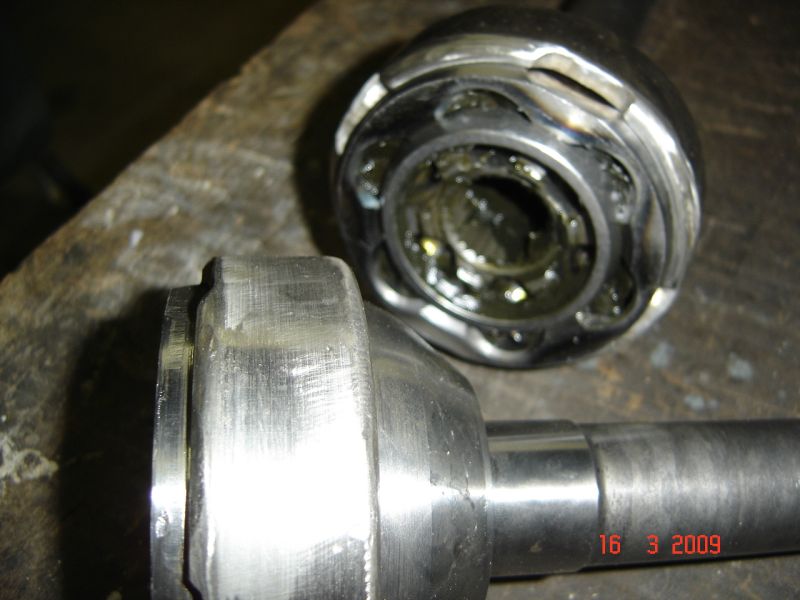

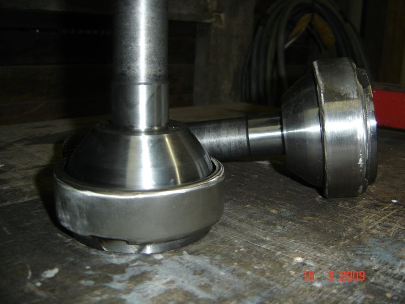

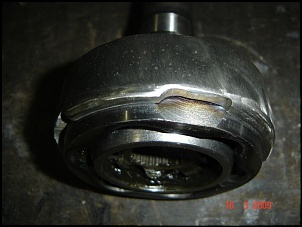

    Leonardo,
    O munhão do javali é bastante reforçado, muito bom, semelhante (mas menor) que o do troller, mas é bastante dificil montar os semi-eixos com homocinéticas nele. Ele não tem muito espaço para a montagem. Caber, cabe, mas o problema é montar. Vou tentar explicar: para montar a parte externa do munhão, ela tem que ser encaixada de baixo para cima, com o encaixe dos terminais nos furos cônicos. A homocinética é encaixada de fora para dentro no semi-eixo. Isso tem que ser feito ao mesmo tempo e até pegar o jeito, vai uma manhã inteira pra montar cada lado ... Tive que esmirilhar algumas partes do munhão para conseguir montar.
    A homocinética é reforçada porque não estavam aguentando... Eu já sabia que seria um ponto fraco, mas ficou bem mais fraco do que eu imaginei. Estava estourando 1 homocinética por trilha ...
    Fiz o reforço conforme as fotos. É um tubo de aço inox que "veste" a homocinética, prensado, reforçando a parte externa. Nas fotos não aparece, mas foram feitos pontos de solda para fixação do reforço. Veja que montada, como fica bem rente à porca do terminal. Com esse reforço, a montagem ficou ainda mais difícil, tive que esmirilhar ainda mais um teco do munhão.
    Mas o resultado foi satisfatório. Fiz a trilha buraco do camel, sem poupar o jipe e as homocinéticas aguentaram bem. Se não tivesse o reforço teriam estourado. Detalhe: como foi um teste que fiz, não comprei homocinéticas Spicer que são muito caras. Comprei Mecpar para testar a eficiência do reforço e estão aguentando bem. Caso estoure a parte interna, faço o reforço na Spicer...

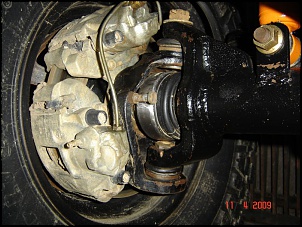

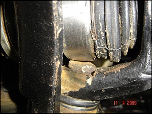

    Fotos da homocinética reforçada montada e depois de ter feito a trilha ...
    Repare na distância que ficou dos terminais ... Nos primeiros km chegou a raspar um pouco... depois parou ...
    Eu uso os munhoes de java numa C15 com cruzetas do trator tracionado massei... mas para caber eu dei uma torneiada nelas e enfraqueci élas...
    nas minhas eu cortei o excesso do parafuso q segura os pivos de F1000 renta as porcas... no teu eu não vi as porcas?????? na minha élas estao p dentro ((pelo menos uma ...não to lembrando vou ter q olhar o munhão mas q raspa na porca(porcão) raspa...))disputam espaço com as cruzetas...
    Parabenz pelo jipe fotos do munhao e homo salvas para estudo..he..he..he..
    eu ja estava pensando em fabricar munhao maior tipo java q coubesse os garfos do massey com dupla cruzeta ou eja com o bolachão q ai daria para torcer e tracionar as rodas sem problemas... mas antes vamos p homo reforçadas...
    um abraço
