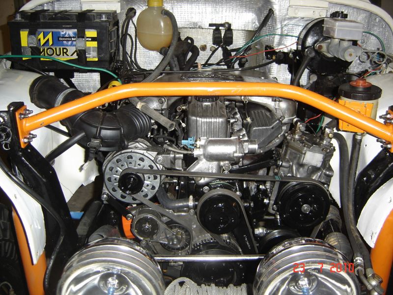

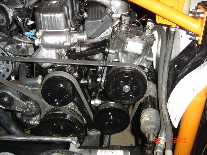

    Márcio e All, o projeto Porcão continua, meio devagar pq estou fazendo outras coisas e o tempo tem que ser dividido. O jipe já está em casa há um bom tempo depois que saiu da Magoo Motors onde foi instalado o motor 4.1 mpfi. Estou aproveitando a troca do motor para implementar algumas outras melhorias.
    Fiz um retrabalho na carcaça da termostática para colocar o sensor de temperatura do relógio do painel. Como é mecânico, o sensor é bem maior que o elétrico.
    Fiz a instalação do compressor York para encher o reservatório de ar que aciona meus bloqueios. Foi muito trabalhoso pq tive que mudar a posição da bomba hidráulica. Normalmente ela fica em cima e o compressor do ar embaixo. Essa configuração não permitia a instalação do York então fiz novo suporte, colocando a bomba em baixo e o compressor em cima.
    Outra mudança que tive que fazer foi deslocar o radiador 60mm para cima para tirar o motor da ventoinha do caminho da correia poli V. Para fazer isso tive que recortar aquela travessa que tem no capô... Ali na frente tá parecendo motor de Marea, não entra nem o dedinho ... Só pra ter idéia, tem um pequeno vazamento de água ali na frente que não consigo descobrir onde é pq não dá nem pra ver ...

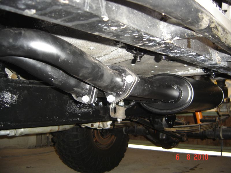

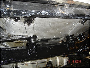

    Essa semana levei o Porcão no Giba Escapes. Selviço de primeira. Saída dos 2 coletores, juntando pra instalar a lâmbida e separando depois até o abafador. 2 coxins, um antes e outro depois do abafador e no meio do caminho as flanges para facilitar desmontagens...
    O ronco ficou show ... Parecido com o do opala com 6x2 só que mais encorpado e sem aquele estralado...
    Antes, eu forrei a parte de baixo do assoalho do jipe com manta asfáltica e uma chapa de alumínio, para tentar segurar um pouco o calor. O outro escape tbm passava por alí e esquentava o pé dentro da botina ...
