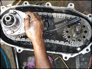

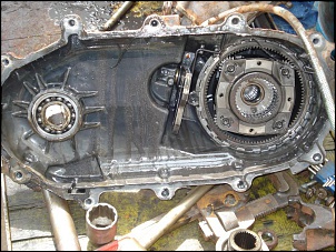

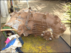

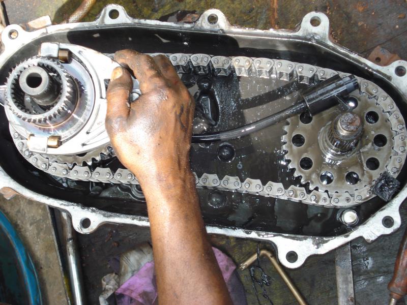

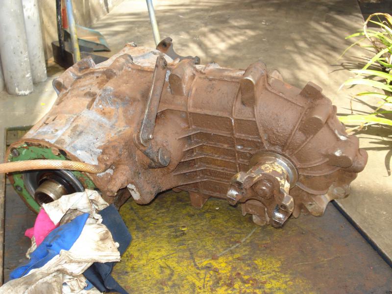

    Primeiro dia de oficina.....
    O dia começou com as visitas dos ilustres Murphy e Jacque...
    O filho do dono que devia mexer na Milona simplesmente foi atender outro chamado e precisei esperar mais de hora para um outro meca começar o selviço...
    Enquanto isso...especulações sobre freio a disco na traseira....segundo o Cido (dono da oficina) pura buxa! Dai a opção dos reguladores automáticos das faixas trazeiras genéricas e com preço decente....
    Selviço planejado:
    • revisão da CT
    • instalação das RL WARN e revisão dos cubos
    • instalação dos reguladores automáticos

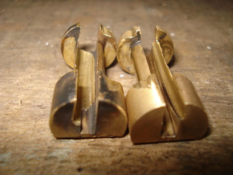

    Quando a CT saiu, e foi aberta encontramos o seguinte:
    Os 3 rolamentos princiais precisando ser trocados, sendo 2 começando a roncar e 1 fodido. O rolamento fodido (da luva do cardã dianteiro) comeu a carcaça da CT, logo mais um trabalhinho adicional...
    As buchas de bronze do garfo de acionamento da tração, feitas a 2 anos e 9 meses atrás, na última revisão da CT já aprsentavam uma GRANDE folga e desgaste, logo serão refeitas...
    Ao tirar as RL´s AVM constatamos DE NOVO folga nos cubos....solução, um jogo novo de porcas e arruelas CUSTOM made com passe da rosca feito de acordo com a exsitente....
    Mais emoções, amanhã...
