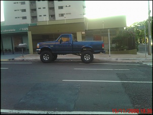

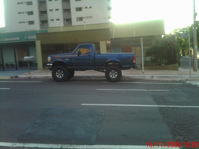

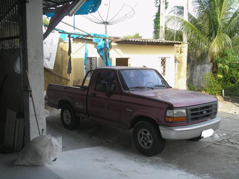

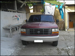

    Bom, sempre que posso acompanho esse forum, ainda mais depois que decidi ficar com a Juíza. Sou novo nessa aerea e to meio perdido.
    Bem, meu pai tem uma f-1000 que nois usa p labuta na empresa, acontece que desde que compramos paquero ela todos os dias a uns 5 anos e agora o casorio sai, decidi arrumar ela e ficar p mim, no lugar dela entra um Hyundai HR.
    Acontece que vou precisar muito da ajuda e experiencia de vcs. Ela ta toda original.
    Quero por um Kit BL de uns 5", mas só encontrei até de 3". E como o que pretendo colocar são aros liga 16" com pneus mud 35", penso que nao seria o bastante(pretendo que fica como a azul ou preta das fotos em anexo +/-).

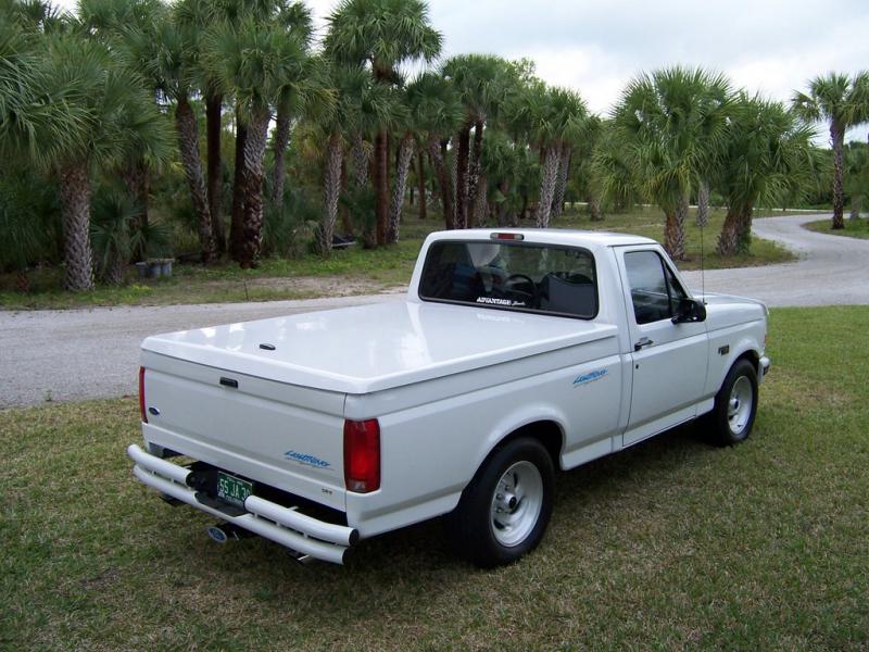

    O para-choque traseiro seria duplo tubolar(como a branca da foto) pintado na cor preto fosco, assim como o dianteiro(a cor dela será o vinho metalico da nova frontier). Escapamento tridimensionado.
    Tenho uma duvida em relação ao turbo. P/ que ela fica espirrando nas trocas quando está cheio, é preciso fazer algo de especial?
    Bom, tenho outras duvidas mas tira com o tempo. Grato pela colaboração.
    Miniaturas de Anexos Miniaturas de Anexos F1000 4x4 - Milona-ford_truck_-12-.jpg   F1000 4x4 - Milona-ford_truck_-47-.jpg   F1000 4x4 - Milona-31660420004_large.jpg
    F-1000 98 MWM X10 B.I Aberta Turbo-Intercooler Escape direto 4" Geolandar 35": A Juíza.

    Viny,
    Seja bem vindo!
    Salvo engano, uma femil 4x2 com BL de 3" calça os pneus 35" (aqui no brasil, em geral, 35x12,5R15 ou seu equivalente em aro 16 que é o 315/75R16)
    Mais alto que isso, a sugestão é dividir uma parte no BL tipo 3" e o que mais você quiser erguer em Suspension Lift (SL) e para o SL a solução boa, rápida e eficiente é comprar um kit gringo (2", 4" ou 6" a seu critério).
    O turbo espirrando estaria tipo piando ou assobiando? se for, costuma ser normal nas MWM X10.
    Posta umas fotos da picape pra gente ver!

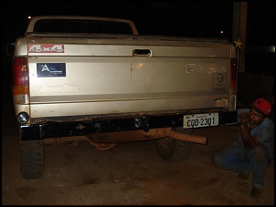

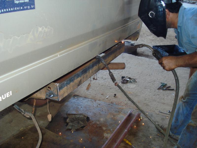

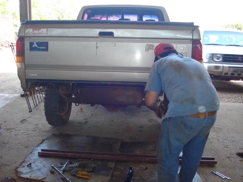

    Para choques trazeiro - CUSTOM
    Finalmente o novo para choques trazeiro com gancho G militar, de menor volume e customizado.
    Fotos abaixo:
    Eddie
    Miniaturas de Anexos Miniaturas de Anexos F1000 4x4 - Milona-dsc09137.jpg   F1000 4x4 - Milona-dsc09147.jpg   F1000 4x4 - Milona-dsc09152.jpg   F1000 4x4 - Milona-dsc09160.jpg   F1000 4x4 - Milona-dsc09162.jpg

    Tio Eddie, ficou bacana o parachoque, mas é "dois palitos" para arregaçar a placa traseira (logo esta, que tem o lacre). Se puder, fixe a placa alinhando por baixo, de forma que a "sobra" de placa fique para cima ao invés de para baixo como está.
    Em meu Samurai sobra um pouco da placa em relação ao parachoque, mas no caso, o dianteiro. Em trilhas, sempre que atacava um barranco mais íngreme a placa ia arrastando. Se suceder bem na manobra, beleza; se acontecer de dar ré, a placa desbeiçava para frente. Depois de uma meia dúzia de desamassadas a placa quebra. Como é a dianteira, mandei fazer um par novo e fui trocando quando já estava no ponto de levar multa.
    Já a traseira complica, por causa do lacre.
    Meus 2 cents...
    Saudações,
    Gustavo.

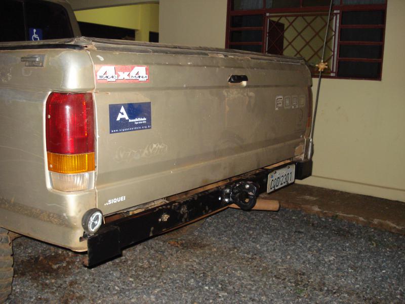

    pensando nisso olha o que eu fiz....soldei uma cantoneira que serve de apoio para a placa, logo nada de placa solta não apoiada...rsrs
    Abraos e grato pela sugestão

    Então, andei pesquisando e nao encontro o quite SL p/ f-1000, somente BL 3". Vcs sabem onde posso encontra? até mesmo pq teria que mandar por transportadora. Outra duvida, quando falo BL 3" e SL 6", eu somo dos dois valores 3"+6" = 9" para obter o aumento adquirido da suspensao com os kits? como funciona a base de calculo p saber mais o mais indicado p mim. Depois vou mandar as fotos dos aros 16" q estou namorando, show d+++!
    Eddie, em relação ao turbo, ele está perfeito. Quando digo espirrar, queria saber o que os caras fazem p aumentar o assobio do turbo nas trocas de marchas, quando o bicho enche sabe. Meu primo tem uma f-1000 91 ou 92, e a dele nas trocas de marchas assobia(espirra) bonito demais, só q ele nao sbe dizer o q fez pq ja comprou dessa maneira. Na realidade nao queria necessariamente mexer na potencia, era só atiçar o assobio mesmo, mas se for necessario... Ela ta queimando um pouquin de oleo mais isso é galho fraco p nois.
    E com todos esses kits, a Juíza nao vai ficar mais pesadona nao, lentona?
    Obrigado pela colaboração!

    Viny,
    Kit de BL você acha com o ADAMS, inclusive aqui no fórum, e quanto aos SL só importando, ainda não existem no Brasil.
    Os kits não devem influenciar na dirigibilidade nem no desempenho da picape, portanto fique despreocupado.
    Agora, qual o teu objetivo em erguer? cara, 9" são 23 centímetros, o que é muuuita coisa! Se for para pneus até 35" um BL de 3" dá conta.
