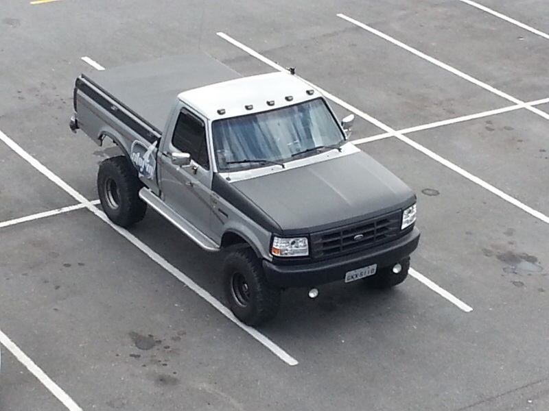

Você usou tudo que é pneu, colocou e tirou os calços da suspensão, colocou BL, e tantas outras coisas! Pneu 33", BL 2" e SL 2", Offlimits, que m..., é muita coisa pra pensar...! Estou com três pneus meia vida, uma roda original de liga amassada, com o estepe de ferro até consertar a roda, 3 pneus 31" e um "sabe Deus o que é". Roda com tala 8"(offset de -27) ou 10" (offset de -47)? Suspension ou Body Lift? Guincho? Traça a bicha? Muda o motor pra um 2.8 ou 3.0? Me ajuda ai, vai!

Pneus: 33" são o tamanho mágico para as 4x4 com 229/X10 - não tenho epxeriênica com os HSD.
Nas 4x4 os 33" cabem sem lift algum.
Se eu pudesse escolher, usaria 285/75R16 (equivalene aos 33" em alltura só que 1" mais finos)
Quanto a lift, iria de BL de 2" SE NECESSÁRIO e boa.
Mexer na suspa dá um trabalho do cão. No máximo molas da F-250 e olhe lá.
Fora isso, a manutenção deve ser criteriosa e rigorosa para não deixar a picape cair. Levantar uma F-1000 derrubada é caro e trabalhoso.
No mais é um carro fantástico!
Qualquer coisa é só perguntar.
Zandozar,
Essa f precisa apenas de carinho, pois aparentemente deve estar boa.
Por ser HSD, não compensa tracionar. Mas podes colocar 33" sendo pneus MUD ou MT na tração que fica muito bom.
Para colocar esse pneu 33" podes colocar as molas da F250 e arquear os feixes traseiros que subirá 5 cm na suspensão e mais 3 nos pneus. No final serão 8cm mais alta. O ajuste da cambagem tens que comprar as castanhas excêntricas com o Sandro Adams (Adams Lifts) que fica 100%. As molas é tirar uma e colocar outra. Os amortecedores dianteiros basta fazer um espaçador entre o suporte e as barras tensoras.
Na traseira podes fazer espaçadores de 5cm (igual ao original das 4x4) ou mandar arquear as molas.
Fica com um visual muito show. Eu acho mais fácil essa receita do que fazer o body lift.
Quanto ao motor, o 2.5 é muito bom, mesmo com os 33". Só vale mexer nele se precisar de retífica. Ainda assim eu estimo que pelo menos 70% dos HSD condenados à retífica foram feitos de forma injusta. Normalmente é turbina com problema, intercooler furado, bomba de vácuo furada, retorno de tanque entupido, válvula PCV entupida, BI fora de ponto, BI com desgaste, junta queimada e etc. Tem muita gente que olha por cima e graças à fama desse motor criada por merdânicos que não sabem pensar e diagnosticar defeitos, esses motores caem nas retíficas, sendo que o projeto é para rodar 300.000km e tem muita sprinters que passaram dos 500.000 antes de fazer o motor.
Bicos e bomba injetora do PS 2.8 já dá muita diferença nesse motor. Compensa o investimento. E se precisar de retífica, é só trocar o virabrequim e colocar os kits do 2.8 que completa a alteração. Dessa forma ela pode pedir um diferencial um pouco mais longo também, mas isso só depois de mexer para ver.
Outra coisa, o diferencial traseiro da tua é um Dana 44. Podes botar um bloqueio, que junto dos 33" MT não é qualquer lugar que ela vai atolar. Grama molhada não será mais problema para ela, ainda mais se colocar um peso na caçamba.

Noves fora, a suspensão da Fmil foi toda feita (o antigo dono bateu sei lá em que, de sorte que teve que alinhar o chassi e fazer a suspensão, freio, amortecedores).
Falta fazer uma perfumaria (comprar um compressor de ar condicionado), trocar o porta luvas, os acabamentos do painel que tem coisa não funcionando é das portas. Aí levo no cirurgião plástico e mando recauchutar a lata que está meio derrubada, ainda mais depois de bater. vou ter que comprar um pará-choque novo (800 pilas).
Calço os 33 nas rodas dela ou uso uma com offset maior? Talas maiores??
O resto é tudo dúvida mesmo! Parte dela eu vinha tirando com sua experiências, mesmo sabendo que a sua era 4x4 e a minha não.
Fora o estado de choque pela venda da Milona, que aos poucos vai passando, vamos ver no que vai dar as nossas histórias, afinal, cada caminho leva a uma nova direção! A vida é uma aventura e, na trilha, quem não atolou, desatola o outro!

O motor está tinindo de bom, só precisa trocar as mangueiras do filtro e da turbina. além, é lógico dos filtros.
Ruge forte, não tem um pontinho de vazamento sequer.
E as rodas? Mantenho ou coloco umas fortwheel tala 10"?

Levei seis meses para por a mão na bichinha e andava sonhando com um monte de coisas, por isso da ansiedade, ainda mais quando o senhor, Tio Eddie, não parava de bolinar a Milona o tempo todo, aí, vendo a de um companheiro por aqui, pensei, acho que vai ser assim:
Anexo 454734
Só que na prática, sem a receita do bolo e sem saber o resultado da mistura, a gente fica doido! Minha mulher vai dirigir, muito alta não é legal. Assim vai indo! Os 33 já estão certos, as rodas, sei naum!
mas sei que por aqui vai dar certo!
