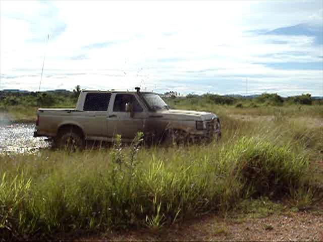

Pior é que o processo de duplagem é muito simples. Se comprares o teto de uma cabine igual à tua, basta retirar a parte traseira da tua e colocar esse novo teto com a parede traseira atrás da tua cabine, e a caçamba une direto na cabine.
Na prática é cortar as colunas traseiras da tua e colocar o recorte de cabine atrás da tua com a parede traseira por dentro da caçamba. A chaparia que sai da tua se aproveita nos remendos e reforços.
Manda fazer os vidros laterais traseiros e fica tudo em aço original. Não sei como está o processo de documentação. Acho que o pior de fazer ainda é o interior, o que acho simples de resolver.
Por alto, dá para fazer uma duplagem em casa mantendo todas as linhas originais por cerca de 7.000,00 no máximo com todas as frescuras que desejares, mais 600,00 de inmetro e docs.
Ficaria algo assim...
