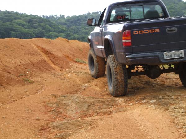

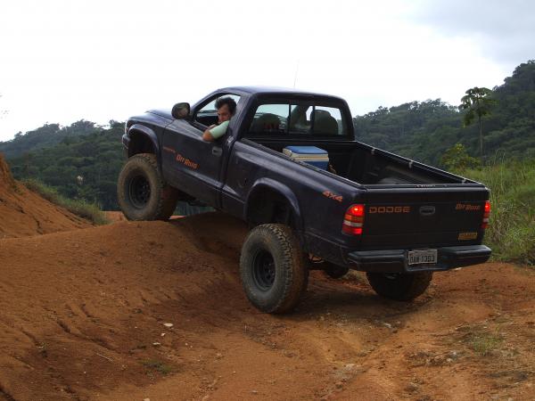

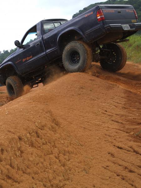

    Pois bem, depois de muito tempo, concluí os ajustes e reparos na minha Deep Purple !!!!
    Em Novembro eu saí de Jaraguá do Sul-SC e fui até Bauru-SP com a bichona, e confirmei minha suspeita. O carro estava com a relação curta demais, fez uma média de 5,4km/l na estrada. Numa viagem de 1600km, pesou bastante !!!!
    Desde então me convenci que deveria colocar uma relação um pouco mais longa.
    Encomendei a relação dianteira 4,56:1 (9x41). Em Janeiro ela chegou. Comecei a ter dificuldades para encontrar a relação traseira que era para ser fácil de encontrar por aqui, afinal equipa mais de um veículo.
    Comprei uma usada, que depois de um mês perdida no correio, chegou em minhas mãos e tive a grata surpresa que estava usada demais. Desfiz o negócio e então só encontrava uma relação Motive Gear (11x50)na faixa de R$700,00. Dava uma pequena diferença na relação, uma é 4,55555, a outra 4,5454545, mas tava valendo. Apesar de uma oferta relativamente grande, ninguém tinha a peça à pronta entrega. Até que resolvi consultar uma loja de peças usadas vizinha da minha casa. Recalcado por sempre escutar valores exorbitantes por peças que procurei nessa loja, nem cogitei a hipotese de procurar lá, mas na ansiedade de colocar o carro em ordem, venci meu recalque e fui lá. Tinha a relação, retirada de uma Ranger 4 cil gasolina, Spicer, e me pediram R$1000,00 pela peça. Não pensei duas vezes e comprei.
    Chegou a hora de montar. Passei meu Elocker para a dianteira e instalei um TrueTrack na traseira.
    O resultado foi surpreendente. O carro voltou ao normal, e o que mais me surpreendeu foi a melhora na estabilidade. Antes o carro balançava demais em curvas, quicava quando patinava, tudo isso desapareceu. Muito firme em curvas e nada de patinar à toa agora...

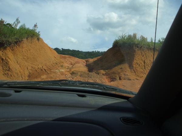

    5 dias depois da instalação, Trilha para testar:
    Dodge Dakota 4x4 "Deep Purple"-sam_4647.jpgDodge Dakota 4x4 "Deep Purple"-sam_4659.jpg
    A trilha foi leve e eu não consegui notar o que realmente havia melhorado no narro, nem mesmo o Elocker dianteiro eu consegui usar.
    Passado mais um mês, nova trilha, agora com chuva e muita lama num terreno argiloso extremamente liso.
    Todos os recursos foram necessários, e o desempenho foi excelente, nunca tive um carro tão na mão em uma trilha.
    Estou usando pneus recapados VJ910 em carcaça de BF 35 polegadas. Usando 12 PSI na trilha, foi fantástico.
    Agora é só alegria !!!!

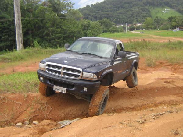

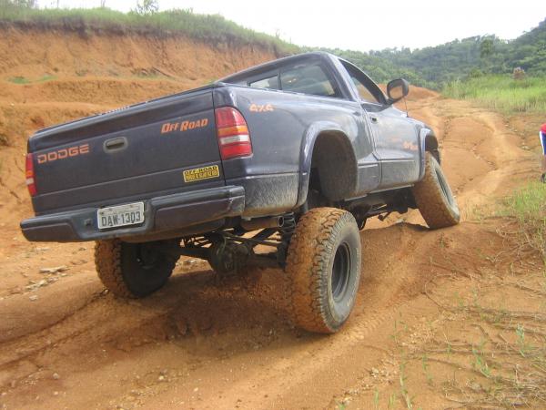

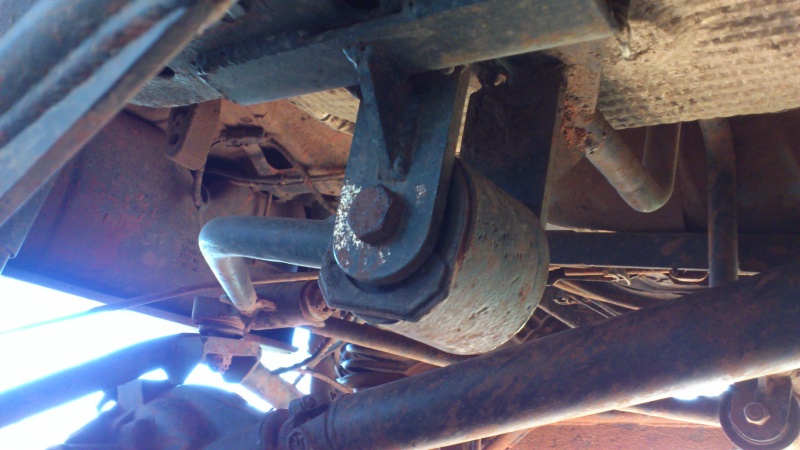

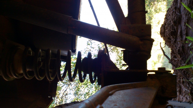

    Fala Natao. Tirei algumas fotos da suspensao da Cherokee na trilha.
    Miniaturas de Anexos Miniaturas de Anexos Dodge Dakota 4x4 "Deep Purple"-dsc_0411.jpg   Dodge Dakota 4x4 "Deep Purple"-dsc_0412.jpg   Dodge Dakota 4x4 "Deep Purple"-dsc_0413.jpg   Dodge Dakota 4x4 "Deep Purple"-dsc_0414.jpg   Dodge Dakota 4x4 "Deep Purple"-dsc_0415.jpg
