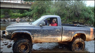

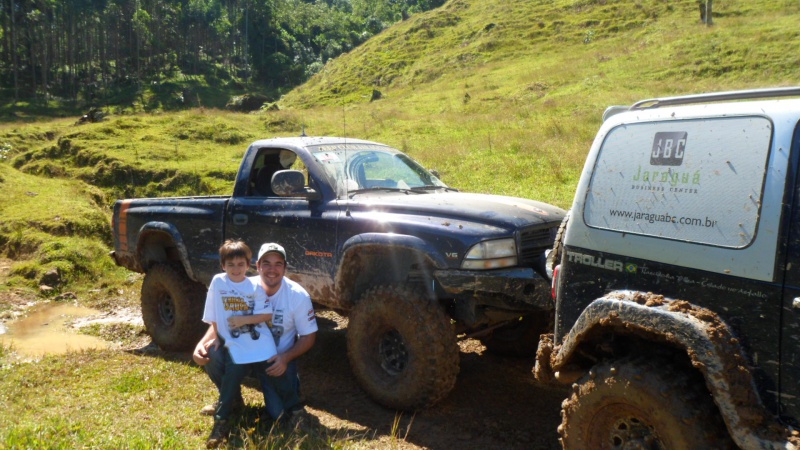

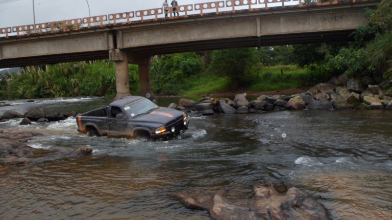

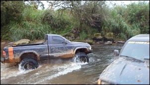

    5 dias depois da instalação, Trilha para testar:
    Dodge Dakota 4x4 "Deep Purple"-sam_4647.jpgDodge Dakota 4x4 "Deep Purple"-sam_4659.jpg
    A trilha foi leve e eu não consegui notar o que realmente havia melhorado no narro, nem mesmo o Elocker dianteiro eu consegui usar.

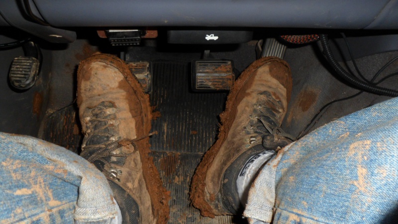

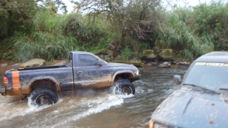

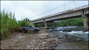

    Passado mais um mês, nova trilha, agora com chuva e muita lama num terreno argiloso extremamente liso.
    Todos os recursos foram necessários, e o desempenho foi excelente, nunca tive um carro tão na mão em uma trilha.
    Estou usando pneus recapados VJ910 em carcaça de BF 35 polegadas. Usando 12 PSI na trilha, foi fantástico.
    Agora é só alegria !!!!
