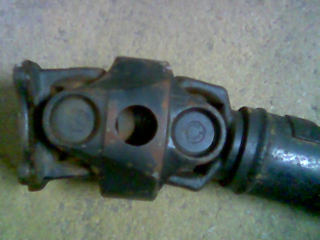

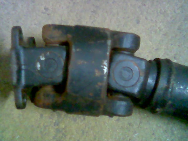

    Notícia boa: Chegou e a furação é igual
    Notícia ruim: to achando a articulação muuuito pequena
    PRATEADO - CJ5 Diesel Imagens Anexas

    bom parece q agora não se edita mais nem a última mensagem...

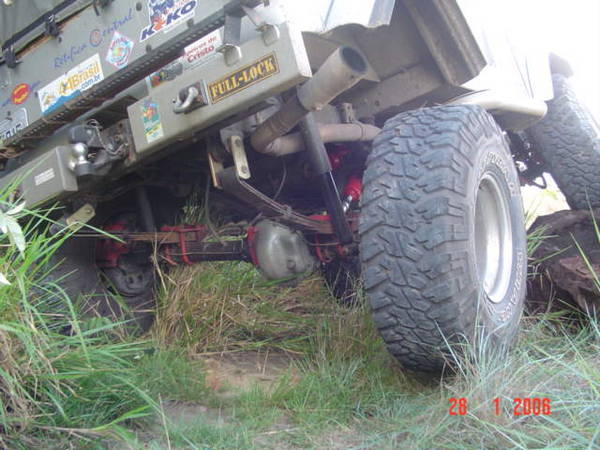

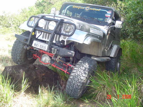

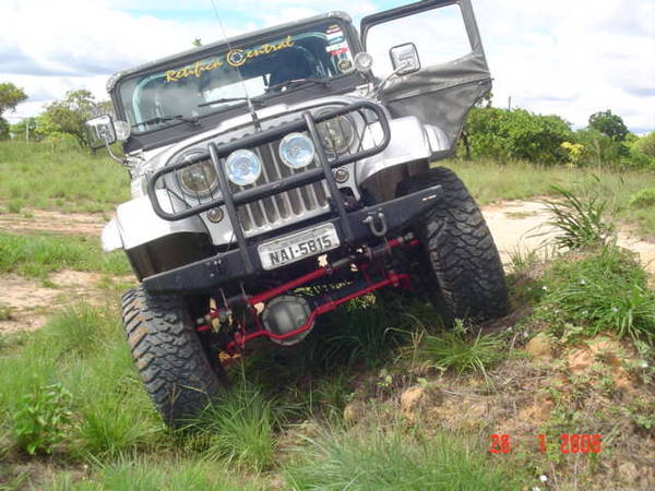

    As fotos foram tiradas pelo celular pq to sem minha camera aqui
    Em cada foto essa é a inclinação máxima permitida p/ cada lado, dobrei as cruzetas até onde dava e tirei as fotos, muito pequena essa articulação, desse jeito vou ter q partir pro plano B
    Fala Elmer,
    Também achei pequena esta articulação porém para um cardã longo acho que já resolve, só vendo e medindo para ter certeza.
    Mas para o cardã dianteiro achei pouco curso, esperava bem mais.
    Aguardo o plano "B".
    Abraço,
    Marilson

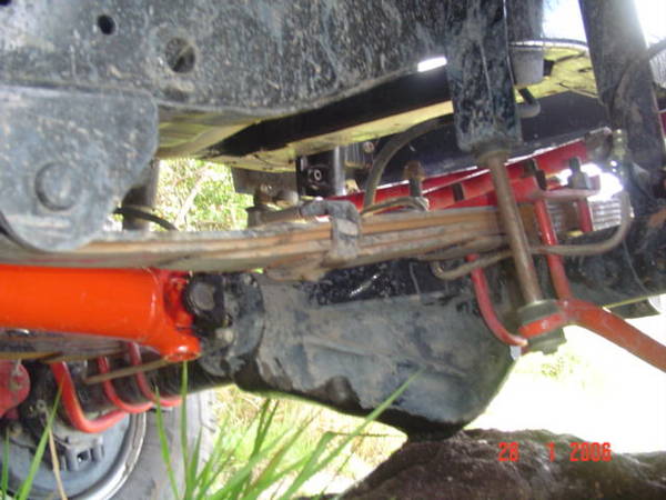

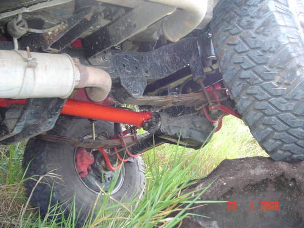

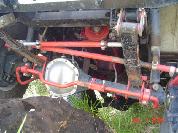

    Bom, o plano B seria aumentar o entreeixos, mas no momento estou impossibilitado de fazer um upgrade desse tamanho.
    E a novidade do fim de semana:

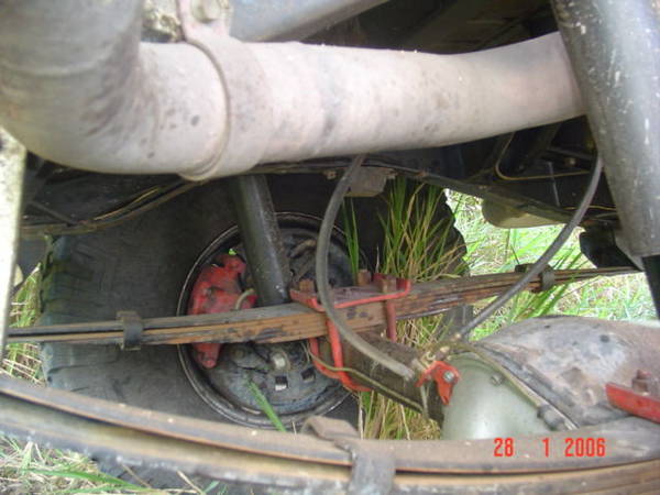

    Fui subir um barranquinho de uns 5metros e 45° onde tava subindo BF e OHC, entrei de 2ª reduzida e lá no meio o bixo pediu marcha, taquei a 1ª e bummmmmmmmm
    era uma vez um cardâ trazeiro.
    Agora quero ver onde vai quebrar:
    Cardâ e luva da C10, estria da D20
    Aproveitando redimensionei também o cardâ dianteiro que assim como o trazeiro ainda usava componentes originais da linha Jeep...
    Agora o tubo é do maverick, a luva da C10 e estria da D20.
    As fotos estão meio embaçadas porque emprestei minha camera e a danada voltou toda desconfigurada, falta eu acertar uns detalhes nela

    Elmer, ao ver o Prateado, aliás Parabens!!, fiz o cardan traseiro do meu engesa com as mesmas peças da C10 e D20 e ele ficou exatamente do mesmo tamanho do teu, apos essa mudança vc voltou a ter algum problema de durabilidade ou vibração?
    Grato
