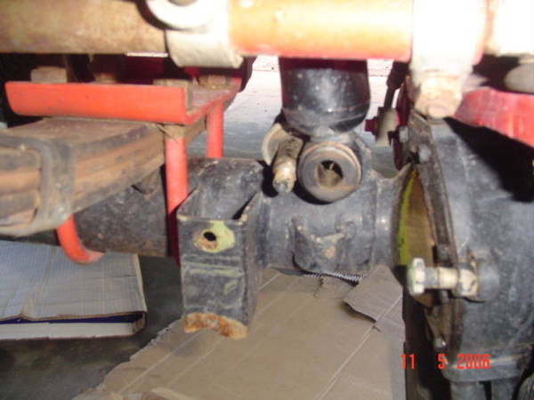

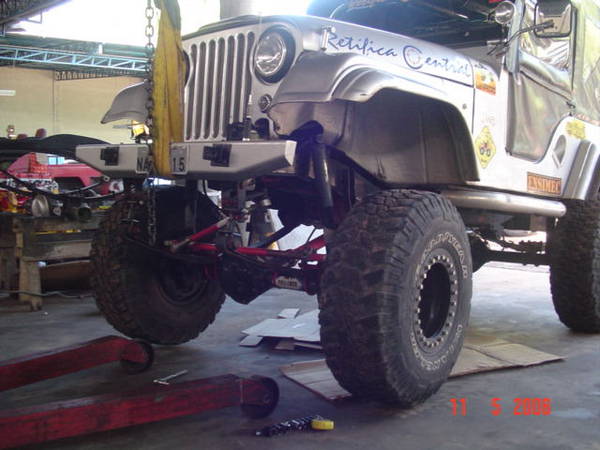

    Ae Ribon e a quem interessar possa, como prometido fiz o teste pra medir o curso dos amortecedores da ranger com a suspensão extendida.
    Levantando a cara do bixo

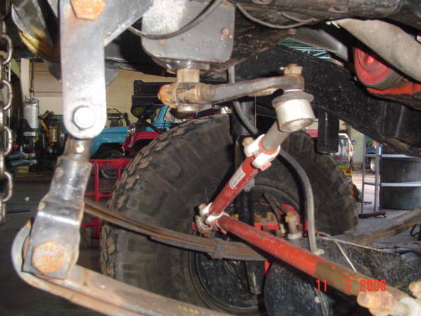

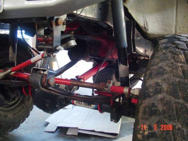

    Jumelo esticado e inclinação da barra de direção, até aí ZERO bumpsteer graças ao esquema de montagem dos terminais
    Amortecedor totalmente aberto e suspensão totalmente extendida, note que o pino de fixação inferior está lado a lado com o olhal do amortecedor, isso quer dizer a forma que posicionei, os amortecedores estão trabalhando perfeitamente quando comprimidos e agora pude comprovar quando extendidos.

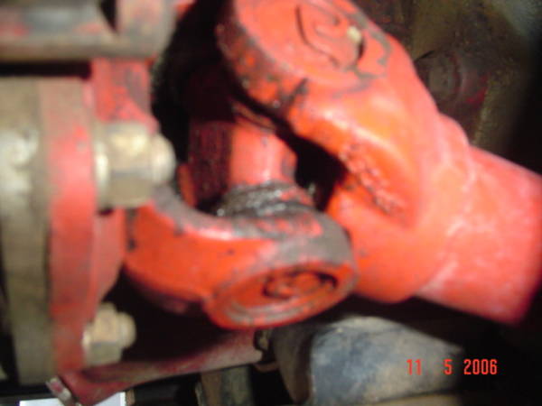

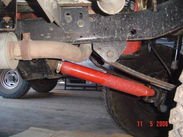

    O único problema que detectei foi o q eu já suspeitava, estrangulamento do cardâ com a suspensão extendida:
    Os garfos da luva(à direita) e do flange na tcase(esquerda) estão encostando em uma das posições de cruzamento, solução: desmontar e esmerilhar ambos permitindo mais mobilidade como fiz no carda trazeiro.
    Resumindo, os amortecedores GL12343 estão trabalhando perfeitamente na suspensão de band spoa com os jumelos revolver.
