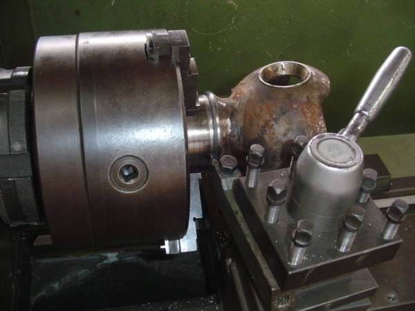

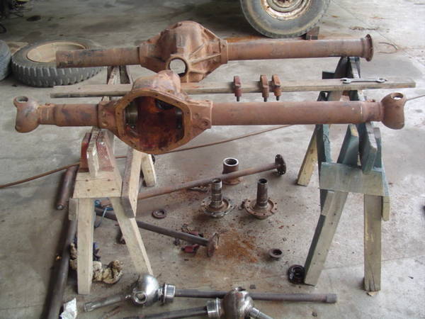

    As carcaças serão medidas pra marcar o local onde serão encurtadas.
    No eixo trazeiro D44 usei a caixa satélite pra poder medir a distancia entre os semi eixos internamente. Com os semi eixos e mangas de eixo trazeiras band fiz todas as medições possíveis pra chegar ao tamanho desejado. A carcaça já foi marcada e será cortada para receber a manga de eixo band(que será usinada em sua extremidade externa pra encaixar na carcaça)
    No dianteiro, caixa satélite no lugar e os semi eixos juntamente com as bolotas sobrepostos à carcaça( isso mesmo, medidos por cima e não por dentro da carcaça pois não dava pra enfiar os semi eixos já q o lado longo não ia alcançar a planetária.)
    Depois que a sacar as bolotas band é necessário uma usinagem para encaixarem na carcaça D44 deixando-a com o tamanho e dimensões adequadas.
    Por enquanto parei aqui, assim q tiver mais novidades sobre o andamento do serviço darei continuidade nas explicações.

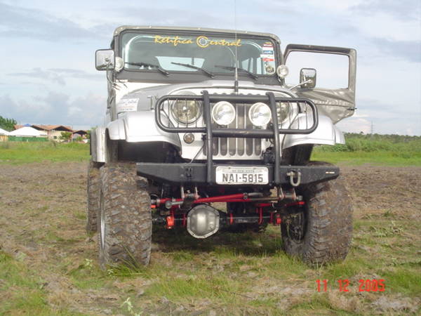

    Fiz uma retrospectiva do Prateado pros amigos verem o antes, durante e depois.
    2000
    2001/2002
    2003
    2004/2005
    2004/2005

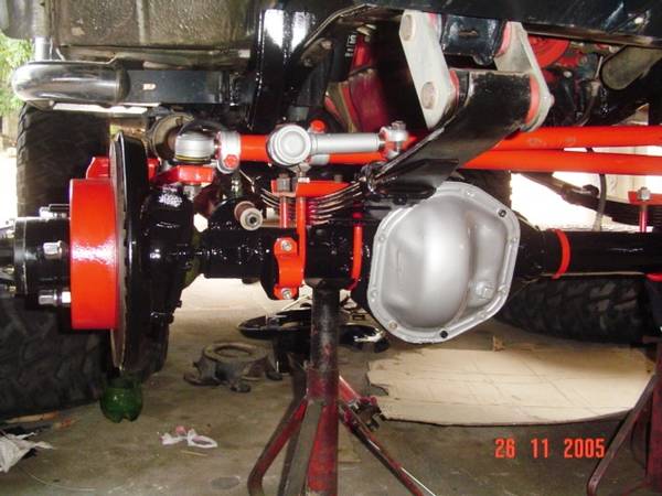

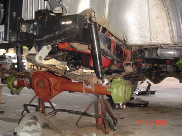

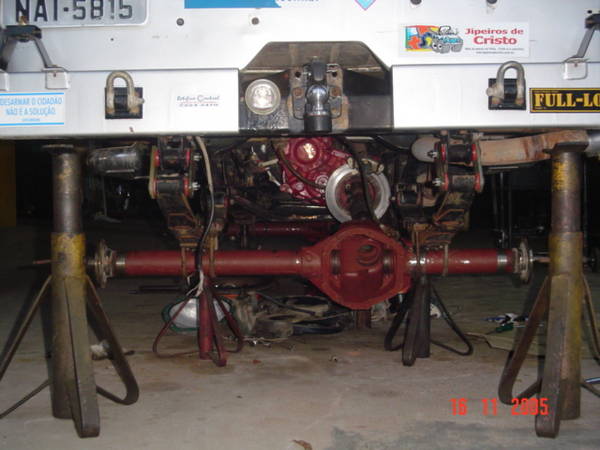

    iniciando spoa

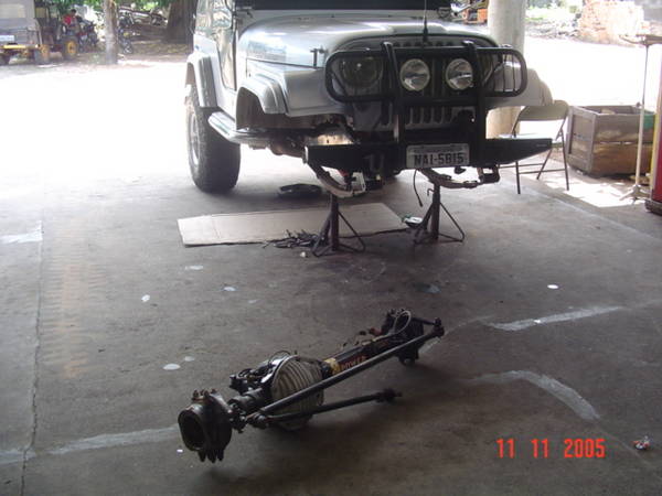

    adaptando eixo híbrido dianteiro

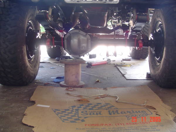

    adaptando eixo híbrido trazeiro
    Verificando altura da suspensão trazeira

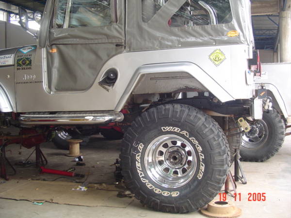

    verificando altura do spOa com F75 spUa.
    retrabalhando 30 estrias band pra encaixar no bloqueio 30 estrias Dana.

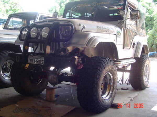

    Dianteira finalizada
    Instalando componentes do High-Steer

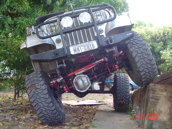

    Teste de rampa (dianteira)
    Teste de rampa (trazeira)
    Comparativo: Antes e Depois (pra quem não sabe o Prateado nasceu milico )
    To sentindo falta de umas bolachas maiores
    é isso aí galera, o bixo tá rodando numa boa, já fiz algumas trilhazinhas, peguei rodovia à 100, 120 km/h e o comportamento tá excelente
