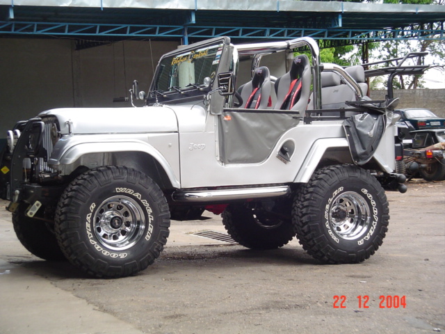

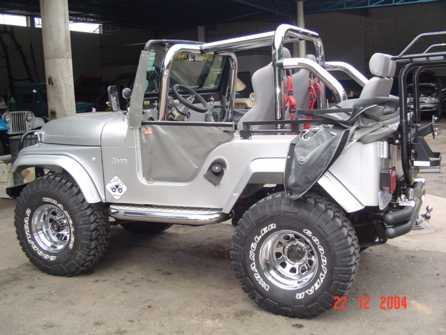

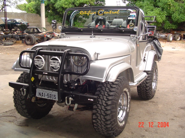

    depois da sujeira no fim d semana eu ainda ando na cidade com o bixo todo enlameado.
    Agora algumas fotos depois que saiu do posto de lavagem e baixei a capota pro bixo pegar um sol. 8)

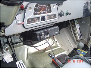

    fotos de mais uma parafernália da KEKO e mais uma nova aquisição, PY motorolla.

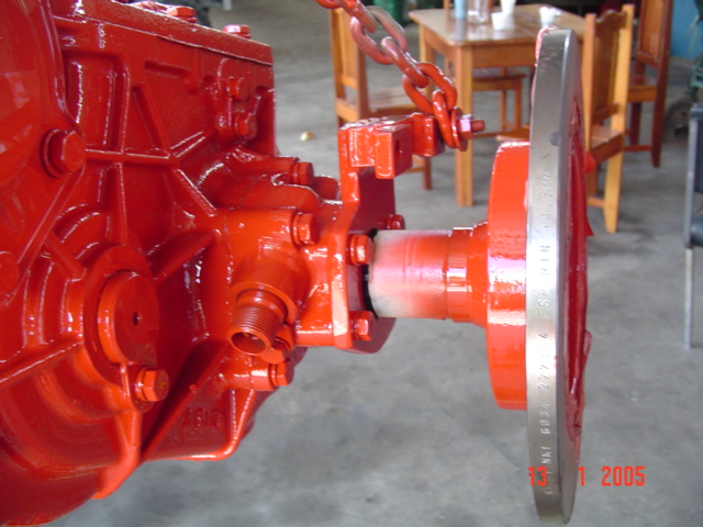

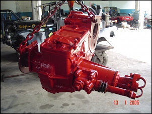

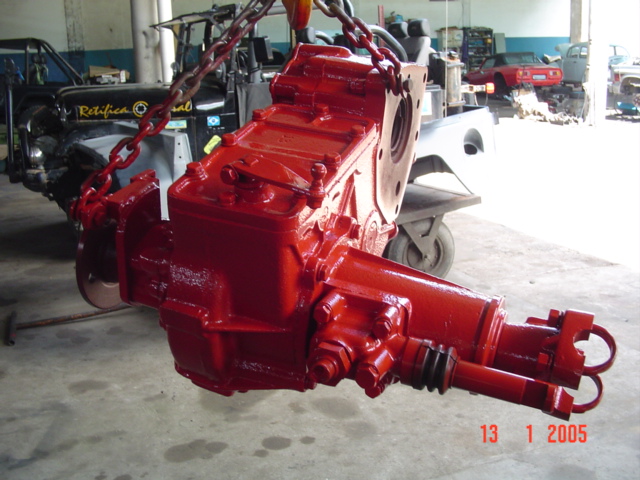

    Freio de mão à disco na t-case.
    É o seguinte, o Prateado usa o cambio completo da toyota band, na saída trazeira da caixa de redução tem um tambor de freio que é pro freio de mão. Como aquelas porcariazinhas das lonas originais dele não aguenta duas puxadas e já tem q regular eu desisti do sistema original.
    Peguei outra caixa de redução que tenho de reserva aqui, revisei toda substituindo rolamentos, engrenagens, buchas e retentores. Enfim uma reforma básica.
    Depois disso passei pra parte externa pra "criar" um cavalete p/ fixação de uma pinça de freio.
    Fizemos (eu e meu pai) o cavalete/suporte pra usar uma pinça de freio trazeira do kadett que tem o acionamento manual específico pro cabo do freio de mão.
    O disco é dianteiro de fiat uno (por questões de espaço foi o mais adequado) e pra fixar o disco retrabalhamos aquele tamborzinho de freio original eliminando a panela e aproveitando o centro do mesmo que contém a estria e os prisioneiros de fixação do cardâ.
    O disco teve que ser refurado pra encaixar nos prisioneiros do ex-tambor que agora virou um cubo.
    Se alguém se interessou pela adaptação estou à disposição para maiores esclarecimentos.

    Blz de serviço.

    Obrigado, tenho certeza q vai ficar muito bom, acho que nesse fds já vou arrancar a caixa e montar essa reduzida e ter um freio de mão decente!

    Beleza de serviço!! :P :P Me interessei sim, sempre quis o freio-de-mão no cardan e o sistema original Willys não encontra, além de ser uma fortuna. O problema que minha T-Case não tem nada, nem o sistema original, o que precisaria pra fazer um parecido?
    Ah... a t-case é original Willys.

    Marcelo. Obrigado.
    Eu acho que já vi algumas t-case willys que tinham esse sistema de tambor na trazeira.
    Agora a maioria não tem
    Vou olhar uma cx original pra ver o q pode ser feito daí volto aqui pra te explicar.
